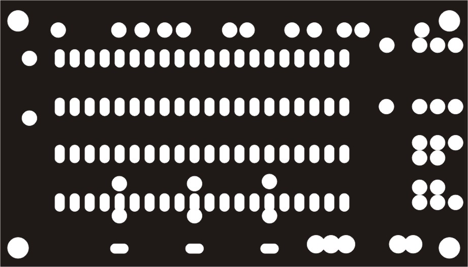

Bác nào biết in như thế nào để như thế này để phủ xanh cho PCB không nhỉ?Xin chỉ giáo.

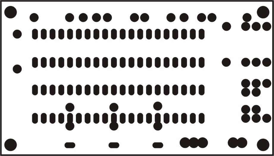

In cái này trong Orcad để phủ xanh
Phủ xanh bằng in lụa phài in được cái phim như thế bác ạ.và sau khi kéo lụa bằng flux thì PCB của mình cũng sẽ như cái hình đó. Ý em hỏi là có cách nào để in được như thế không trong Orcad. Cái chỗ trắng trắng sẽ là chỗ chân linh kiện bác ạ.

Nếu cậu dùng orcad thì có 2 lớp cậu cần trong trường hợp phủ xanh cho mặt 2 lớp là
SMTOP và SMBOT
in SMTOP để phủ lớp trên
in SMBOT để phủ lớp dưới
Chú ý yêu cầu cộng thêm các châm pad 1 khoảng để khi người ta phủ xanh không bị lem quá vào đường mạch khó hàn.
ví dụ chân pad tròn 2mm thì cộng thêm 0.2 -->chỉnh chân pad trong lớp mà sẽ hàn thành 2.2.

Sẵn đây tui trình bày 1 cách : không cần có máy in, xuất ra file PDF đi đâu in cũng được.
Bước 1: Cài máy in HP LaserJet 5P/5MP Potscript cho Windows của bạn.
Bước 2: Cài PDF995 tạo máy in ảo.
Bước 3 : Cài Acrobat distiller.
Bước 4 : In từ ORCAD ra file mask.pdf (nhớ chọn scale=none để đúng kích thước).
File này vẫn là dương bản.
Bước 5 : Mở file mask.pdf (dùng acrobat reader), chọn máy in là 5P/5MP, chọn print to file mask.prn, chọn. properties/potscript option/negative output=yes.
Bước 6 : Dùng AcrobatDistiller chuyển mask.prn thành mask.pdf, file này là âm bản.Imagine all the people
Living life in peace...
Tìm ra rồi, vấn đề không in làm như bác hướng dẫn in trực tiếp được là do cài máy in. máy in series PCL khác với series PS, cài cái này mới có postscript, mỗi tội in ra cả trang đen thế thì tốn mực quá. không biết còn cách nào khác không nhỉ.
