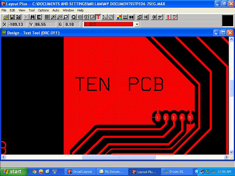

Hỏi về việc in chử trong OrCAD!!!!!!!!!!!!!!!!!
orcad có công cụ Text Tool để tạo chữ đó bạn. muốn tạo chữ gì thì chọn Text Tool rồi nhấp chuột phải trong nền Layout chọn new -> xuất hiện cửa sổ để nhập chữ, chỉnh kích thước độ dày, cộ cao của chữ. phía dưới là chọn lớp mạch. khi bạn chọn lớp mạch nào thì chữ vừa tạp sẽ nằm ở lớp mạch đó. Còn đánh dấu chọn Miror là để lật ngược chữ, ủi ra nó sẽ hiện đúng.
Chúc vui!
Tại vì hôm trước mình đi đặt mạch in minh vẽ bằng orCAD (1 lớp) lúc lấy về thì người ta ghi chử âm bản kiểu đó lên board,mình tim hoài mà chẳng biết làm sao ghi được như vậy.trong text tool đâu làm được đâu mình củng đã thử rồi
ai có cao kiến gì hơn không vậy?_--------------------------------------------------
