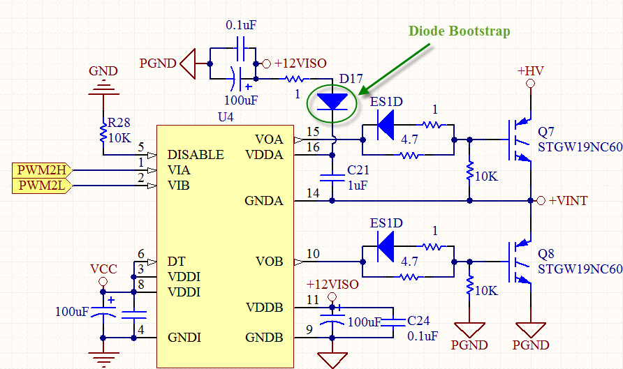

    Tôi đang thiết kế một mạch cầu H sử dụng chip IR2184 để lái MOSFET. Theo một số tài liệu và internet, diode bootstrap trong mạch yêu cầu loại diode có thời gian phục hồi nhanh. Một số loại thường dùng như 1N493x, FR101-FR107, MUR120, UF4001-UF4007, ES1A-ES1G... Trong datasheet của các linh kiện này đều có thông số thời gian phục hồi Trr<=150ns.
    Khi tôi đi mua linh kiện, các cửa hàng linh kiện đều không biết các loại diode Rectifiers này, họ nói chỉ có các loại diode Schottky như 1N4148, 1N5819 mà họ gọi thường là diode xung, và "chắc là" có thể thay thế loại tôi cần. Tôi đã dùng thử 1N5819 và kết quả là một số MOSFET đã qua đời. Xem trong datasheet của các loại Diode Schottky thì tôi không thấy thông số Trr.

            Diode Bootstrap 1N5819 của bạn ra đi là điều dễ hiểu, cho dù nó có nhanh đến 0nS thì vẫn chết.
            Ở mạch cầu hoặc nửa cầu thì điện áp chịu đựng của Diode Bootstrap phải lớn hơn 1.5 lần so với điện áp HVDC,
            vì MOSFET phía trên dẫn thì điện áp ngược HVDC đặt cả lên diode.
            Trong khi con bạn dùng thì điện áp chịu có mấy chục Volt.
            Kết luận : Do quá áp

                  Khi khóa bán dẫn phía trên thông, điện áp HV được nối với điểm giữa cầu H.
                  Thông qua tụ điện C21 thì điện áp này đặt ngược lên diode bootstrap do nguồn 12V có chung mass với điện áp HVDC.
                  Diode phải chịu được lớn hơn 1.5 lần HV cho an toàn.

                    Còn việc lựa chọn tụ điện C21 có cần quan tâm đến thông số điện áp của tụ điện đó không bạn?
                      Làm sao mình tính được giá trị áp ngược động cơ trả về???
                        Nguyên văn bởi tqk84 Xem bài viết
                        Nếu điện áp ngược của Diode đủ lớn thì tụ điện C21 của bạn chỉ cần chịu lớn hơn điện áp khối Driver (12V) là được.
