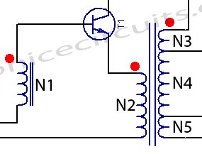

    Sau một thời gian tìm kiếm mình đã tìm được mạch đơn giản, có lẽ dân không chuyên như mình có thể làm được nhưng lại vấp phải vấn đề về đọc sơ đồ của con biến áp, vì thế em viết bài này mong các bác chỉ giáo.
    Đây là sơ đồ con biến áp:

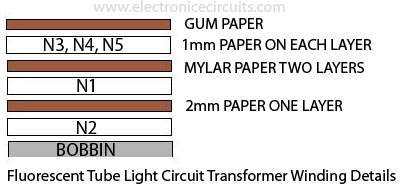

    Đây là hướng dẫn quấn:
    1. N3, N4, N5 continuous winding.
    2. The dot in the circuit indicates start of winding.
    X1: Pot core 26/16, 20W
    N1: 18T, 30SWG
    N2: 10T, 20SWG
    N3: 5T, 32SWG
    N4: 112T, 32SWG
    N5: 3T, 32SWG
    Các bác hướng dẫn em đọc và cách quấn con biến áp này nhé.

    Các bác giúp với, khung biến áp cỡ bao nhiêu? N1 có nằm trên cùng khung xương đó không? cỡ dây có phải là 1mm và 2mm không? Chiều của vòng dây như thế nào ???
      N1 không nằm chung khung, phải quấn riêng.
      T là số vòng ,tiếp theo là cở dây. thí dụ:
      N1=18T,30SWG : cuộn 1 quấn 18 vòng,cở dây phi 30 .
      dấu chấm đỏ là đầu của cuộn dây
      N3 N4 N5 quấn liên kết,tất cả đều cùng chiều.
      về lỏi biến áp theo công xuất và số vòng dây thì tôi nghỉ là cở 1x1cm loại fe cao tần

        Cảm ơn bác đã hướng dẫn nhưng em thấy hình thứ 2 nó lại bảo quấn chung N2 rồi đến N1 ... bác xem lại giúp em nhé.

          hình 1 chụp không đầy đủ nên củng khó phân tích, về qui định bản vẻ nếu cuộn dây cùng chung 1 lỏi fe thì phải vẻ cùng chung trên ký hiệu đường gạch.
          còn hình 2 đúng là quấn chung trên 1 lỏi.

              Dấu chấm đỏ là đầu cuộn dây N1 quấn 18 vòng dây 0,30, đầu cuối N1 là đầu cuộn N2( 10 vòng 0,20), hai cuộn quấn cùng chiều( N1 là Sơ Cấp. N2 là Hồi Tiếp dao động. N3, N4, N5 la Thứ Cấp) Bạn ko up rõ nhưng theo mình đây là mạch dao động nghẹt

                Tất cả các cuộn dây quấn chung vào 1 lõi tạo thành 1 cục biến áp xung. Cuộn N1 lấy áp hồi tiếp dao động, N2 sơ cấp, N3-N5 thứ cấp lấy ra áp cao cấp cho bóng đèn. Nếu quấn N1 riêng bên ngoài thì lấy đâu ra dao động được
                  Nguyên văn bởi thanh_congdt Xem bài viết
                  Vì mình chỉ muốn các bác giúp về phần biến áp nên không đưa cả sơ đồ nếu không các bác lai thiên về phân tích mạch chứ không thảo luận về BA. Nếu như bác phân tích thì N1 và N2 nối với nhau à (đầu cuối N1 là đầu cuộn N2)?

                    ủa bác ơi ? theo như hình 1 thì e thấy N1 với N2 hai dấu chấm nối vối nhau mà (nghĩa là hai đầu cuộn dây nối lại với nhau chứ) còn N3 N4 N5 là 3 cuộn thứ cấp lấy chung max, cuộn N3 là 5v , sau đó đầu cuộn N4 nối với cuối của cuộn N3 khi đó cuộn N4 có tổng cộng là 112+5=117 v.tương tự cho cuộn còn lại N5 là 120v. hok bix e hiều như thế có đúng hok , mong các bác gop ý, e cũng đang làm cái BAX.

                        Mình là dân không chuyên điện nhưng mình nghĩ theo logic thì N1 không thể nối với N2 ở điểm (dấu đỏ) được vì như thế thì con tran... chẳng có tác dụng gì ... Không biết mình suy nghĩ như thế có đúng không?
