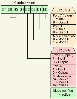

        Trước khi thảo luận về các mô tả chi tiết về cách sử dụng của IC8255 trong MZ-700, bạn sẽ thấy các định nghĩa bit của 8255 thanh ghi điều khiển(cổng $ E003 của MZ-700).
        +Nếu bit 7 của Tghi là 1 thì 8255 sẽ được cấu hình. Xem hình ảnh của các cấu hình mà nó có thể thực hiện:
        700).
        Chế độ định nghĩa của TG ĐK 8255
        để cấu hình 8255.

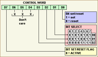

        +Nếu bit 7 là 0 sau đó mỗi bit của cổng C có thể được thiết lập hoặc thiết lập lại. Xem hình ảnh của các khả năng có thể thực hiện:
        ĐK thanh ghi thay đổi bit duy nhất của cổng C
        Ví dụ:
        -Nếu bạn muốn cài đặt hoặc thiết lập bit 0 của port C sau đó cho D3 -D1 là 000.
        -Bit 1 của cổng C sẽ được thiết lập / thiết lập lại nếu bạn cho D3 -D1 là 001.
        -6 bit của cổng C được thiết lập / thiết lập lại nếu D3 -D1 là 110.
