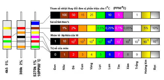

    Việc đọc điện trở 5 vạch màu về lý thuyết là không khó vì thay vì giá trị là 2 vạch đầu thì giờ nó là 3 vạch. Cách tính thì vẫn vậy. Nhưng nó khó là cách xác định chiều đọc và vạch màu. Loại 5 vạch thường có thân màu xanh dương nên nhiều khi các vạch màu bị xác định nhầm.
    Loại 6 vạch màu các bác tính sao ạ
      Đen - Đỏ - Đỏ - Nhũ bạc - Nâu = 022 x 10^-2 , +/-1%.
      Tôi cho rằng, đây là điện trở 0,22 Ôm, sai số 1%. Do đó đo giá trị gần bằng 0.
      Theo quy ước về ký hiệu điện trở 5 vạch màu, điện trở 0,22 phải được viết là 220*10^-3, nhưng không có quy ước về 10^-3; nếu viết là 22*10-2 thì lại chỉ có 4 vạch, thiếu mất vạch đầu tiên, còn vạch cuối cùng (màu nâu) lại không có nghĩa đối với điện trở 4 vạch. Do đó phải thêm số 0 vào trước số 22 cho đủ 5 vạch.

        điện trở 5 vạch màu thấy có 1 mẹo để biết trị số là có 1 vạch ở ngoài cùng nằm cách xa hơn so với các vạch còn lại,
        ta lấy vạch đó làm sai số (nó chỉ là tương đối vì nhiều trở vạch màu khoảng cách xàm xàm như nhau)
          Theo lý thuyết thì loại 6 vạch cũng đọc như 5 vạch. Vạch thứ 6 là hệ số nhiệt.( tính bằng phần triệu/ độ C)

            Đen - Đỏ - Đỏ - Bạc - Nâu = 022 x 10^-2 , sai số +/-1% là đúng đó bạn ah, bạn tham khảo hình vẽ Click image for larger version

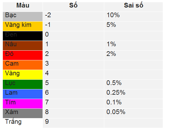

              thế nếu điện trở 5 vạch màu: vàng-tím-bạch kim-bạch kim-đen thì giá trị của nó là bao nhiêu thế các bác
                Nguyên văn bởi hoanghung92 Xem bài viết
                Nhờ các bác tính giúp em con trở này có giá trị bao nhiêu, vòng nó như sau: Đen Đỏ Đỏ Xám Nâu. Em dùng đồng hồ đo mà nó chỉ 0 ôm. Có phải em này đi rồi phải không mấy bác?
                Đen là 1 Đỏ là 2 như vậy điện trở của bác là 12x10^2 = 1200 ôm vòng thứ 4 là sai số do nhà sản xuất xám là 0.05 % thì phải
                vòng 5 là sự thay đổi nhiệt độ nâu là 100ppm/độ C
                • #23
                  Nguyên văn bởi thanhlam.ht Xem bài viết
                  các bác tự tính đi ạ
                  <Click image for larger version
