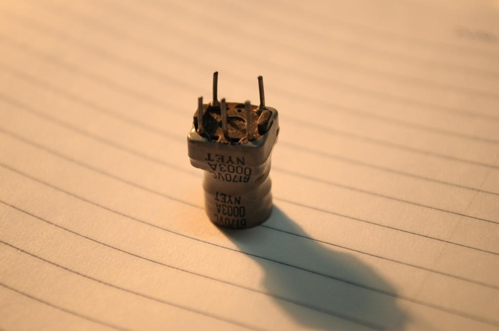

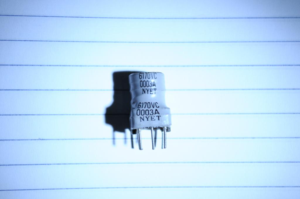

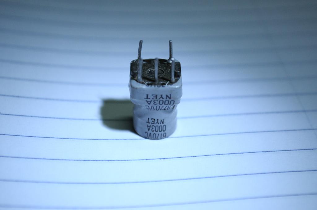

    Các bác định dạng hộ em linh kiện này
    thông số và ứng dụng của nó ý:
ID:	1414411Click image for larger version
ID:	1414412Click image for larger version
    Tiện luôn ,có bác nào biết cái biến cao áp trong vợt muỗi kiếm đâu ko , thông số của nó, em ở HN
    trông có vẻ như nó là cuộn cảm thôi , hàng đặc chủng chăng.Biến áp vợt muỗi thì thaos trong vợt muỗi mới có chứ , kho nhà mình có gần trăm cái

        Cái này trông rất giống biến áp drive horz (đảo pha lái ngang) của ti vi hoặc 2 là biến áp siêu âm của mạch xóa băng từ của máy casset.

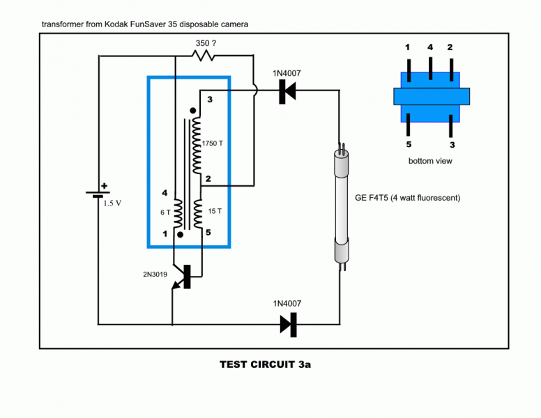

          Cái này em kiếm đc ở Chợ Dời
          trong khi đang lục tìm cái biến áp xung của vợi muỗi (mọi ng bảo đây là hàng mới có)
          Mấy cái số trên biến có ý nghĩa gì ko?

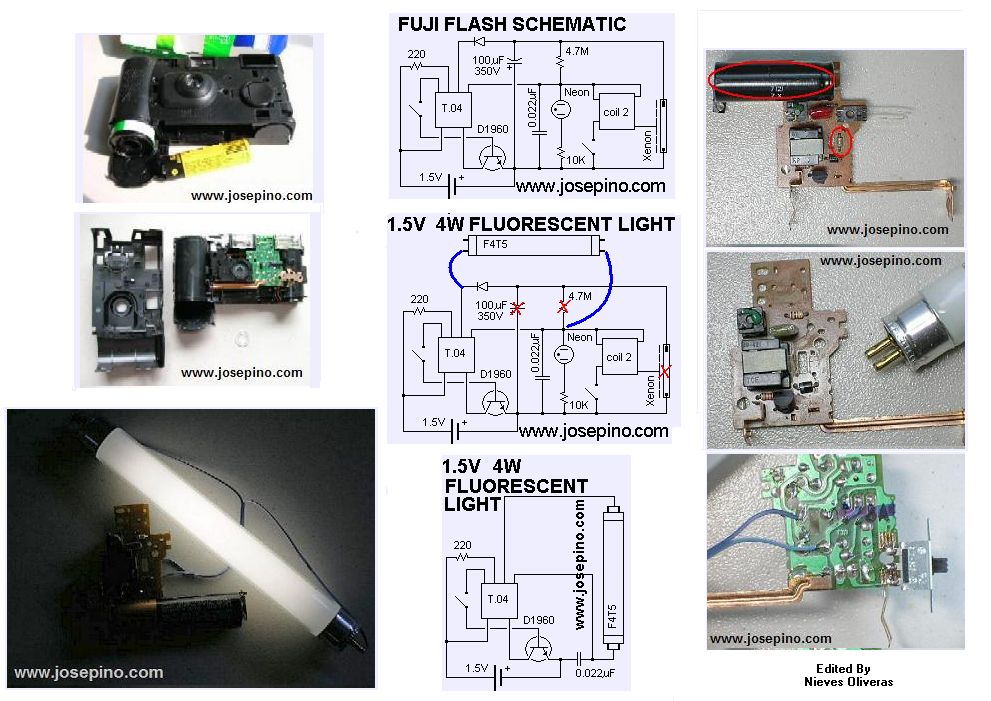

          Em đang tìm cái biến có dạng thế này Click image for larger version

              Nguyên văn bởi V Dũng Xem bài viết
              Em đang tìm cái biến có dạng thế này [ATTACH=CONFIG]52599[/ATTACH]

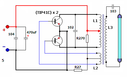

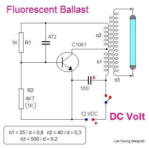

              bạn ơi đây là mạch đèn ống mà sao phải tìm khó khăn thế diễn đàn mình co bác gì ấy ( mình không nhớ tên) co post cái mạch này rồi mà, em nó nè:
Name:	mach den huynh quang 1 tran.jpg
ID:	1367512mạch 2 số liệu là:L1=30Vx2 ĐK 1.4 , L2=3Vx2 ĐK 1.4, L3= 500 DK 0.4

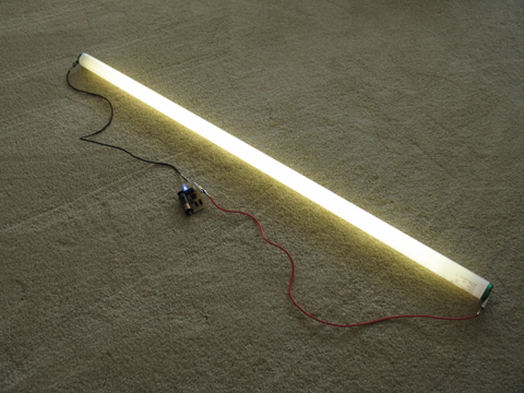

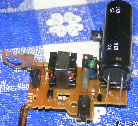

                    Hay !!!
                    Nhưng ý em là mạch đấy nó dùng 1 cục pin AAA (mạch trong flash máy ảnh)
                    Em đã thử làm rồi, ko sáng mạnh lắm nhưng vẫn sáng, và bây h em muốn chế tạo nhiều nên cần cái biến xung cho phù hợp như trong mạch
                    Chủ yếu là tìm cái biến thế
ID:	1367518Click image for larger version
ID:	1367520Click image for larger version
