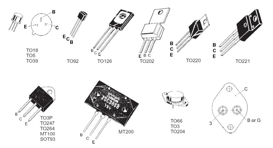

Kiểu dáng Transisto
  • Kiểu dáng Transisto
    Kiểu dáng Transisto giúp bạn đọc tên đúng loại Transisto mà đang thảo luận . Đỡ mất công diễn tả chúng .

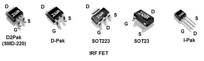

    Góp vui với bác: chân các loại FET thông dụng

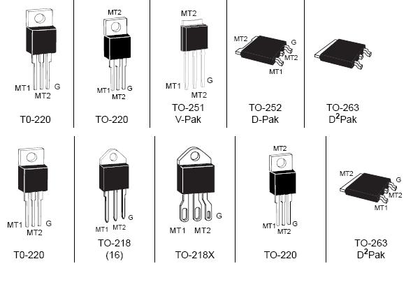

        Triac
        Các kiểu chân triac thông dụng

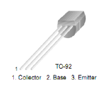

                theo mình thấy thì ko phải tất cả các con transistor đều có chân giống nhau đâu. Kinh nghiệm của mình khi làm mạch và sử dụng trans, thì đầu tiên bạn phải kiểm tra chân nó thật chính xác, chẳng hạn như con trans dưới,là con BC558, có ảnh tương tự như hình thừ 2, nhưng chân thì khác,
                      Vậy nhờ pác chỉ dùng cách kiểm tra chân nhé
