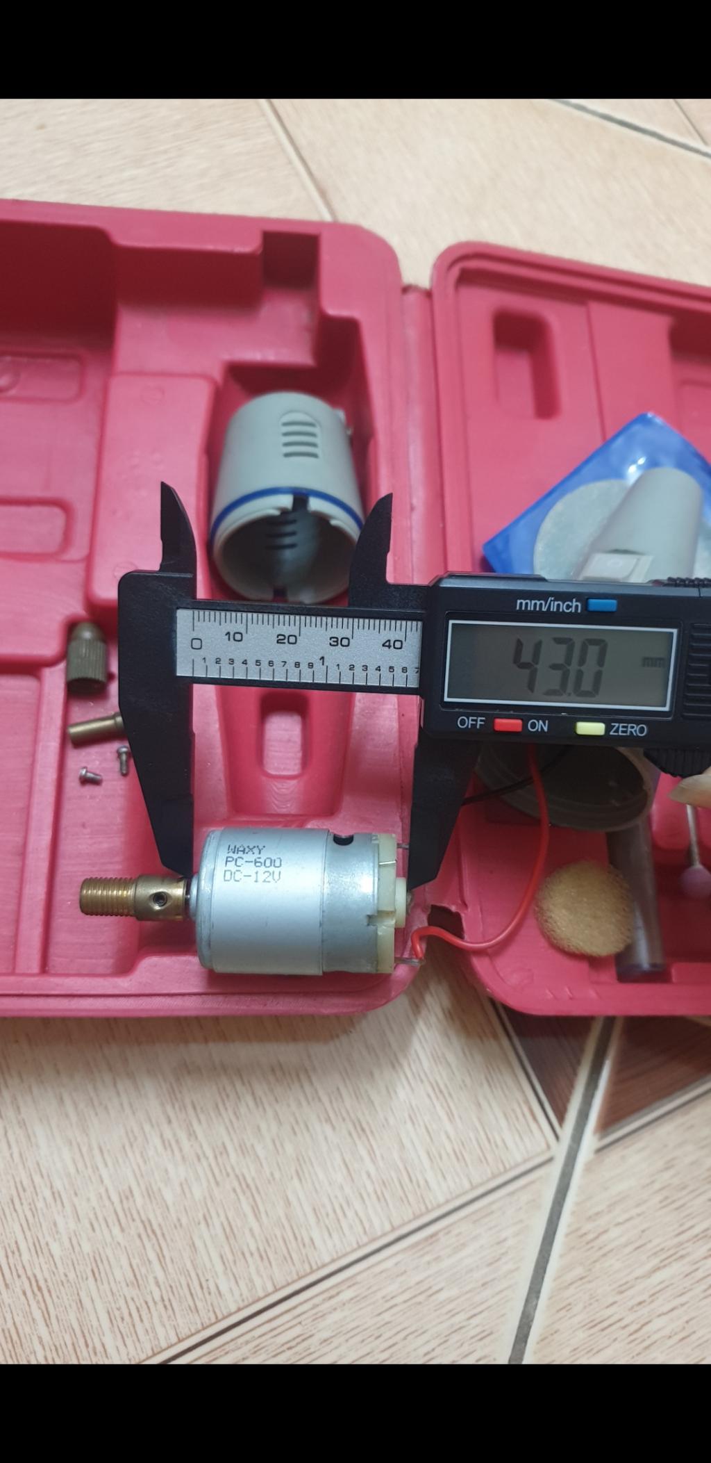

Động cơ đúng loại này để thay vào trên thị trường có bán, tuy nhiên bản chất nó yếu. Cả bộ khoan cả hộp và adapter giá đâu đó 180K nên khó hy vọng nó khỏe được. Nếu đầu tư mới, người mở luồng nên cân nhắc dùng động cơ 775, gần như hoàn hảo để làm máy cầm tay

Nhưng chẳng có chỗ nào công bố công suất, mình cân công suất > 12WNguyên văn bởi tuyennhan Xem bài viếtMo6 tơ này mạng bán nhiều mà dùng cho quạt dc hay xe đồ chơi có cả thông số kích cở luôn chỉ việc chọn thôi .

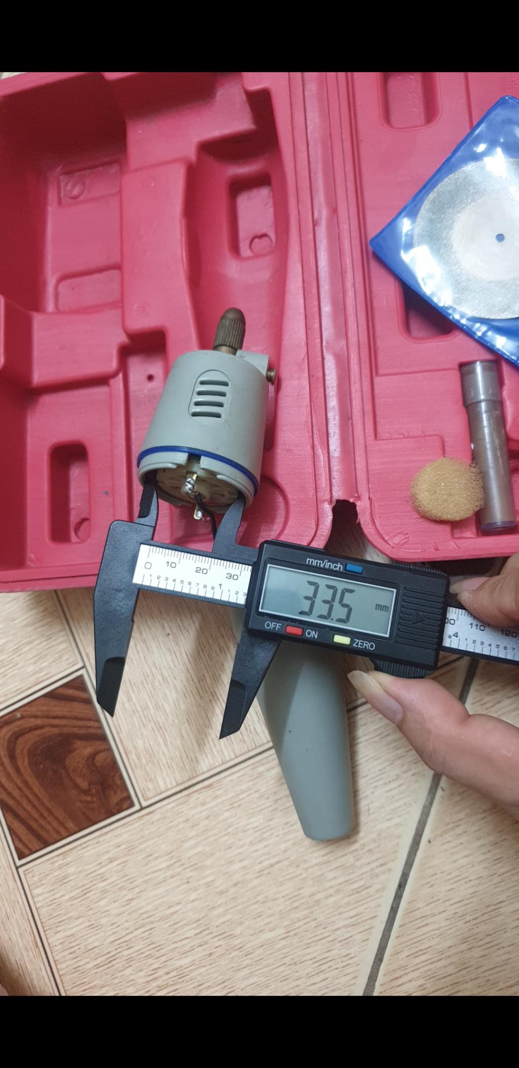

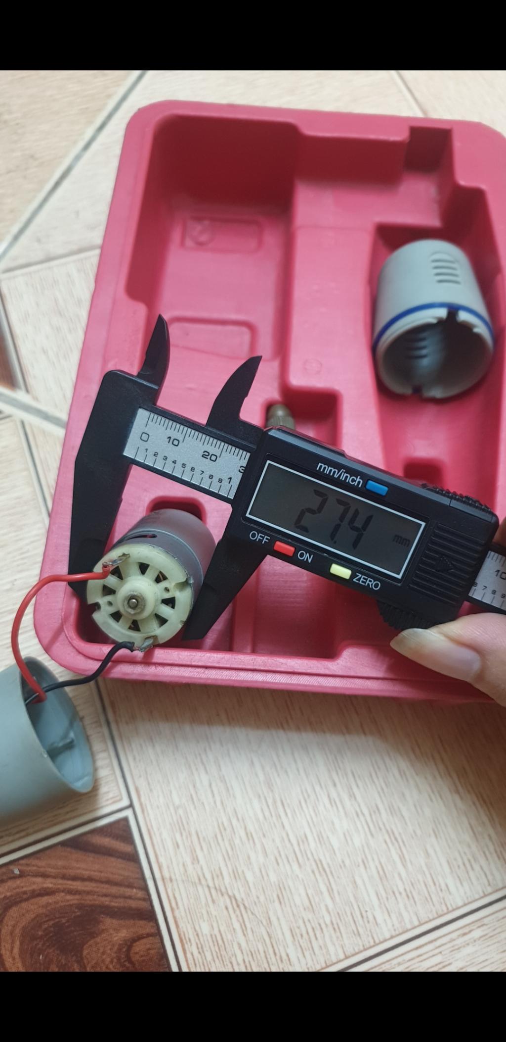

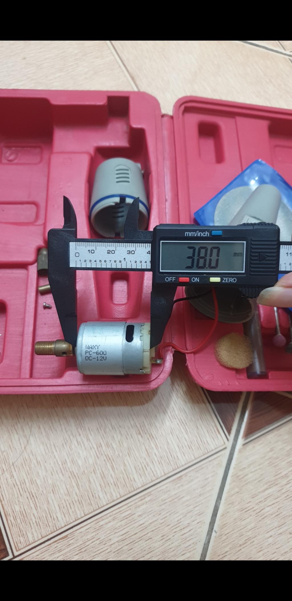

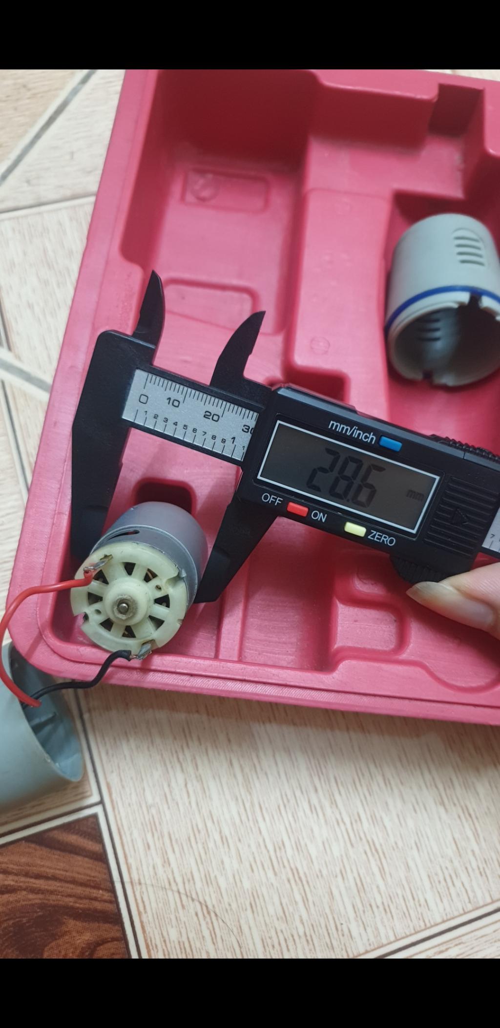

Nếu người mở luồng vẫn muốn thay động cơ để dùng lại bộ cũ thì tìm loại "động cơ 380", thị trường nhiều nơi bán, kích thước đúng phóc luôn. Ví dụ

Hoặc ra chợ trời HN, HP, SG ... cũng sẵn.
Muốn tăng công suất lên một chút thì xem xét chế động cơ 395 vào vỏ vì loại đó chỉ to hơn một chút. Tuy nhiên bqv không chắc có vừa nổi không, phải làm thực tế mới biết. Động cơ 395 cũng khá thông dụng trên thị trường.
