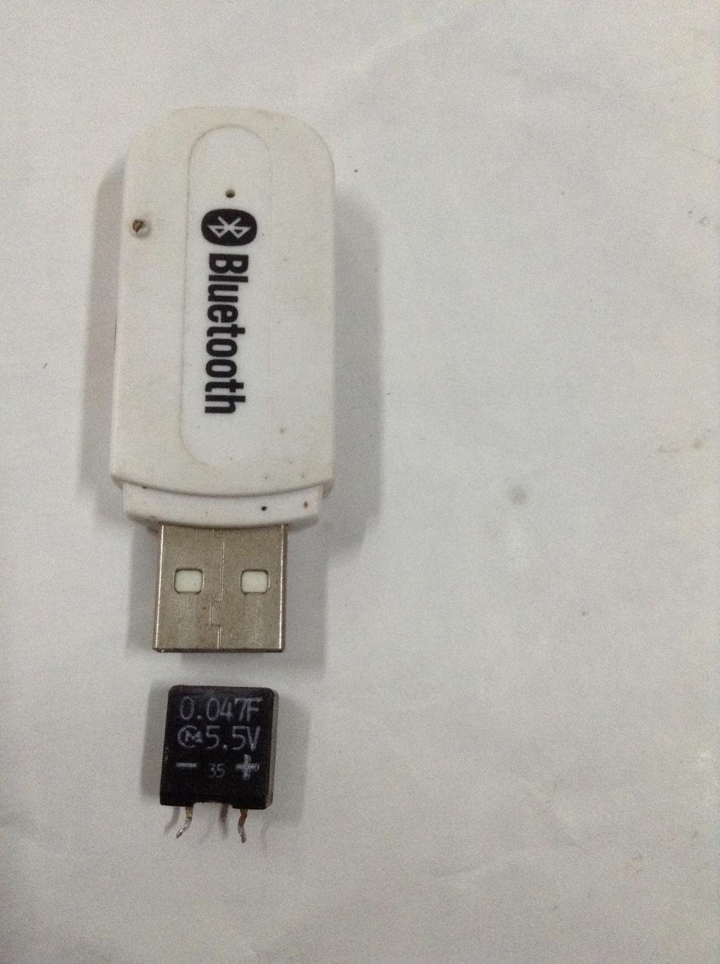

ID:	1717488 xin các tiên bối giúp em tìm con tụ nào để thay cho con này được ạ?! Em xin cảm ơn!
    Tụ dung lượng lớn thường gặp có hình trụ dẹt, hình như này hiếm. Nhưng có vẻ chúng cũng ít khi hư hỏng do dùng ở mức áp thấp
      Thay bằng tụ tantal hình oval màu đỏ hay xanh không có đúng trị số thì thử 0,1 hay là thay tụ thường vào khỏi cần để ý cực tính .
        Con này là siêu tụ mà. Ở ngoài có bán nhưng chưa chắc tìm được con giống y như vậy, có thể có con tương đương.
        Loại này cũng không bền đâu. Mình thấy bộ nguồn mới tinh của Mỹ lọc bằng siêu tụ, dùng được khoảng 2 năm là dàn tụ chai hết.
        sau.ph
          Cám ơn các bác! Nhưng con tụ này nó nhỏ xíu mà giá trị điện dung đến 47.000 uf hơi quái.
            Thì điện dung rất lớn nên mới gọi là siêu tụ mà. Google "siêu tụ 0.047F" là thấy có bán khoảng 30k 1 con.
            sau.ph
              http://vattudientu.vn/capp-0047f55v-tor bạn đến đây mua nè
                Bạn lấy đồng hồ vạn năng có chức năng đo tụ điện để đo thử
                  Không có tụ thường với dung lượng này đâu, vì nếu có, nó sẽ siêu to

                    Thường chức năng đo tụ của đồng hồ chỉ đến một giới hạn nào đó thôi. VD proskit mt-1280 là 200uF . Dùng đồng hồ kim kiểm tra phóng nạp thôi
                      Cứ đo thử xem, chưa chắc nó là siêu tụ, có khi chỉ là tụ phân cực 0.047uF mà thôi, F là sai số cũng nên! Phải cho biết nó ở chỗ nào, mạch gì mới rõ có phải "siêu" hay thường.
                        Nguyên văn bởi tungoc Xem bài viết
                        Đầy mà bạn, giá đôi ba chục ngàn, nếu tụ thường thì ko có giá đó.
                          Loại này thấy cái chỉ số cũng hơi hoang mang, nếu chữ F nó là đơn vị Fara thì cũng to phết, nếu đơn giản nó là sai số thì dễ hiêủ hơn.
                          loại tụ với quy cách đóng gói như này khả năng ổn định khá cao, có thể dùng trong một số mạch lọc có chất lượng.
                          Để phán đoán chi bằng chủ tus cho cái ảnh minh hoạ đầy đủ em nó đi, chỉ rõ vị trí ẻm nằm hẳn nhiên sẽ tốt và chuẩn hơn trong việc chữa bệnh "bằng mắt" mà.
                            Siêu tụ này bán đầy mà b, thậm chí 1F (1 Fara) cũng có. Độ bền thì k biết thế nào nhưng dùng thay pin Cmos mình thấy ok.
