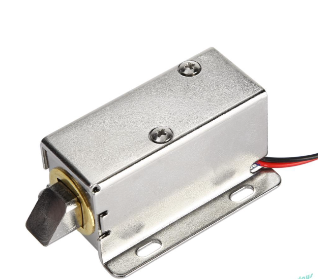

    Em có dùng 1 khoá điện 12V và sau khi đóng hút nhiều lần khoá nóng lên và xảy ra hiện tượng lúc hút lúc ko hút.
    Mọi người cho em xin hướng xử lý trường hợp này ạ!
    Cuộn dây khoá cần 12V để hút chốt, nhưng sau khi đã hút rồi thì không cần đủ 12V để giữ chốt. Thiết kế lại mạch sao cho sau khi hút thì giảm điện áp nuôi cuộn dây xuống. Xuống bao nhiêu V mà vẫn giữ được cuộn dây thì thí nghiệm thêm để xác định. Điện áp nuôi cuộn dây sau khi giảm đi sẽ khiến cho tiêu tán công suất trên cuộn dây giảm đáng kể theo công thức P = U*U/R
      - Kiểm tra áp ra có đủ 12V không?
      - Có thể lõi quấn cuộn dây bị nhiệt làm biến dạng nên kẹt. Bạn mài dũa cho nó rộng ra một chút.
      sau.ph
        Loại này khá nhỏ và nhạy, tuy nhiên hạn chế thiết kế để nó ngậm điện nhất là khi ngậm lâu sẽ mau cháy cuộn dây.
        bạn làm như bác bqviet hướng dẫn, chỉ khi cấp 12v với t rất ngắn để hút được chốt vô lõi thôi, khi chốt vô lõi nó chỉ cần tầm 40-60% nguồn cấp là duy trì được rồi, như vậy đỡ đỡ hư hại chốt này.
        Nhưng vẫn cần thiết kế phần cứng cho chốt đỡ ngậm điện nhất là ok nhé!
