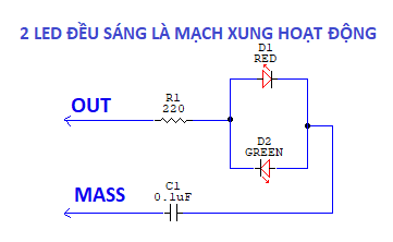

          BẠN LẮP MỘT MẠCH TEST XUNG NHƯ SAU THỬ LẠI XEM CÓ XUNG RA KHÔNG NHÉ:

            Mạch có ra xung nhưng rất yếu. Theo bạn thì mình nên thêm vào mạch khuếch đại hay đổi IC tạo dao động khác?

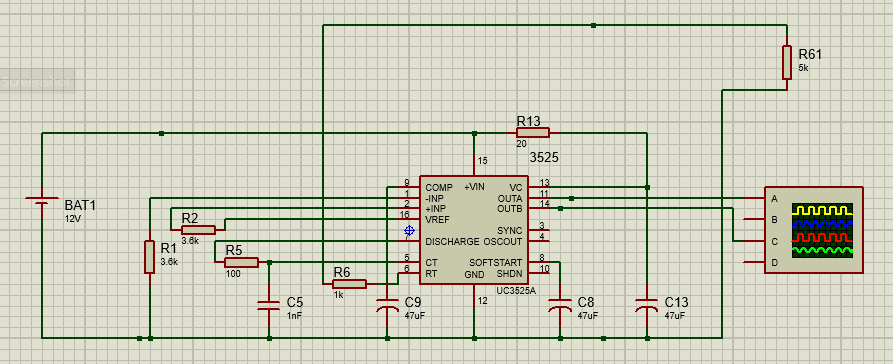

              cho xin cái sơ đồ mạch của bạn trước, xem có phải deathtime lớn quá không
                Đây ạ. Bạn xem giúp mình nhé.

                  R5, deathtime bò đi bạn, nối tắt chân 5 và 7 hoặc cỡ 2-10R thôi
                    Mình đã giảm R5 xuống 0, điện áp ra cũng không cải thiện.
                      bạn đo điện áp ra bằng thiết bị gì? Phải dùng máy hiện sóng, không dùng bất kì VOM nào dược nha. Có thể mạch so sánh của bạn có lỗi, Ton ra nhỏ đó. Thử ráp như sơ đồ datasheet xem, R deathtime nới tắt. Đôi khi IC bị lỗi, thử thay con mới xem, mình hay gặp.
