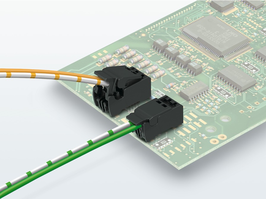

[Hỏi] Loại terminal này là loại nào ??
Đây là cọc đấu dây kiểu "screw-less". Nó không có vít xiết dây mà dùng lò xo. Khi đấu dây chỉ việc ấn sợi dây vào, lưu ý phải là dây lõi đơn, dây lõi nhiều sợi thì phải bấm đầu cốt hoặc nhúng thiếc. Khi tháo ra thì ấn đầu tô vít vào một cái lỗ khác hoặc gạt một cái lẫy nào đó rồi rút sợi dây ra.
Nơi bán : chợ trời HN & SG. Hoặc ví dụ trang sau
Đầu nối dây nhanh 3P | BKEC-Linh kiện điện tử
