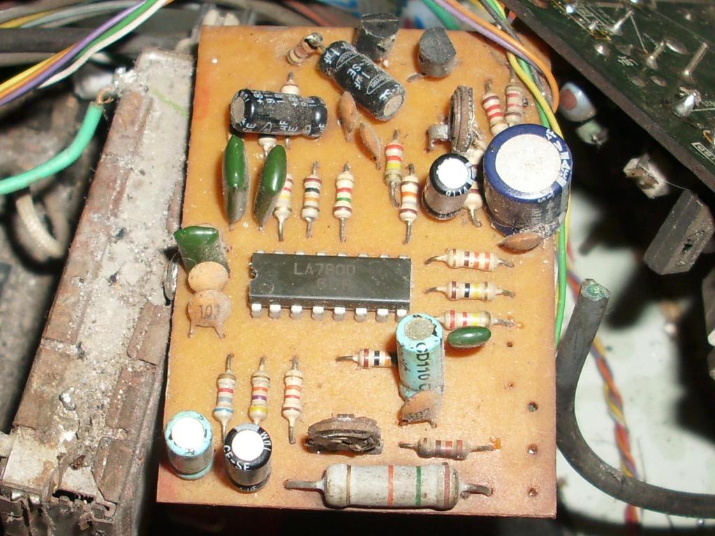

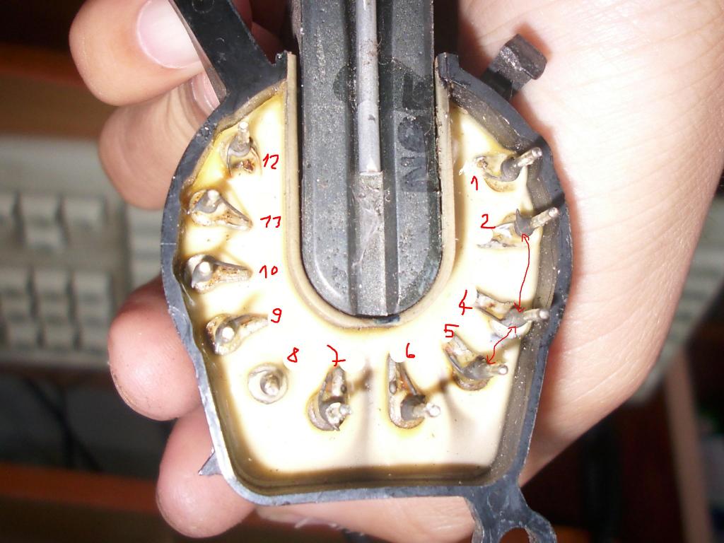

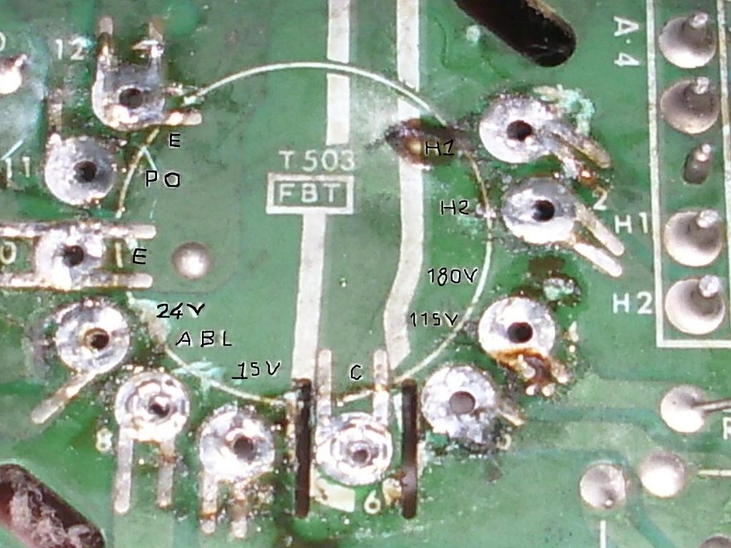

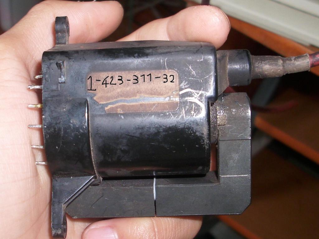

chào các bác, cho tui hỏi chân cẳng và cách câu thế nào cho nó phóng điện giống trên you tube nhỉ, tui biết vần đề này nó xưa rồi, nhưng tui chưa biết[thế hệ mới lớn mà], tui coi trên dien đàn rồi nhưng ko được, cuc fly back này tui tháo trong tv ra, hình như là main trung quốc, thấy toàn chữ tàu ko a, tui up vài hình, các bác xem giúp, à, mà an toàn tí nhé, chứ câu mắc thế nào mà "ăn cỗ" là tui hok còn oline tr6en dientuvietnam.net dc nữa đâu đấy, nó giật có chết ko mấy bác!!!!!

Bạn cần nó phóng điện làm gì vậy ? Thông thường cao thế do nó tạo ra khoảng 20KV nhưng dòng thì khá nhỏ. Dù vậy cũng khá nguy hiểm đấy . Để nó phóng điện , bạn cần xác định 2 chân , chân cấp nguồn B+ và chân nối cực C sò ngang (dòng ) sau đó cấp tín hiệu dao động ngang (D Đ dòng )cho sò là nó sẽ tạo cao thế . Bạn tra trên schematic của TV để xác định chân . Nói chung bạn cần có :
1 . Mạch nguồn B+ khoảng 80 --> 90 V (cho an toàn ).
2 . Mạch tao dao động ngang (có thể dùng LA7800 cho rẻ tiền ).
Chân Flyback của bạn như sau : bạn cấp nguồn vào chân 115v ( chỉ cần 80 v đến 90 v cho an toàn ,do flyback của bạn không tải ), chân có chữ C là nối vào cực C sò ngang ).Theo tôi máy của bạn là SONY chứ không phải máy tàu đâu .Last edited by Tuanhonglac; 06-09-2010, 19:44.
Nguyên văn bởi Tuanhonglac Xem bài viếtBạn cần nó phóng điện làm gì vậy ? Thông thường cao thế do nó tạo ra khoảng 20KV nhưng dòng thì khá nhỏ. Dù vậy cũng khá nguy hiểm đấy . Để nó phóng điện , bạn cần xác định 2 chân , chân cấp nguồn B+ và chân nối cực C sò ngang (dòng ) sau đó cấp tín hiệu dao động ngang (D Đ dòng )cho sò là nó sẽ tạo cao thế . Bạn tra trên schematic của TV để xác định chân . Nói chung bạn cần có :
Chân Flyback của bạn như sau : bạn cấp nguồn vào chân 115v ( chỉ cần 80 v đến 90 v cho an toàn ,do flyback của bạn không tải ), chân có chữ C là nối vào cực C sò ngang ).Theo tôi máy của bạn là SONY chứ không phải máy tàu đâu .TamPhieuLuuKy@yahoo.com

Nguyên văn bởi superhieu1 Xem bài viếtchào các bác, cho tui hỏi chân cẳng và cách câu thế nào cho nó phóng điện giống trên you tube nhỉ, tui biết vần đề này nó xưa rồi, nhưng tui chưa biết[thế hệ mới lớn mà], tui coi trên dien đàn rồi nhưng ko được, cuc fly back này tui tháo trong tv ra, hình như là main trung quốc, thấy toàn chữ tàu ko a, tui up vài hình, các bác xem giúp, à, mà an toàn tí nhé, chứ câu mắc thế nào mà "ăn cỗ" là tui hok còn oline tr6en dientuvietnam.net dc nữa đâu đấy, nó giật có chết ko mấy bác!!!!!
bạn mua cái bộ nguồn xung autovol sử dụng để lai nguồn cho tivi 29-34 inh ấy
đầu vào 90-260vac
các đầu ra 12v , 25v, 110v-140v
bạn lấy cái bo dao động dòng lắp sẵn ý nó chạy IC la7800 của vũ nguyên ý
bạn đọc hướng dãn của cái bo này là làm đuọc gắn nguồn 110v vào bỏad , gắn nguồng 12v vào board , gắn xung FF vào thế là nó chạy ngay
xung ra bạn lấy cái biến áp kích chân B sò dòng của máy nào cũng được chỉ cần nhìn xem đầu kia của cái biến áp đó mắc vào đâu 110v hay 12 hoặc 24v bạn lấy luôn cái điện trở đó vào mạch của bạn là tốt nhất
bạn nhớ lắp sò dòng công xuất lớn như C5244A và dùng tụ nhụt cỡ 103 -2kv nhé
chân nào nối mát thì bạn nối mát chân nào không sử dụng bạn bỏ không nhé
đầu ra tia lửa HV mạnh lắm nó đánh cháy và đánh thủng và ôxi hóa không khí gây dẫn điện không khí và tạo iôn
bạn phải hết sức cẩn thận và tuân thủ an toàn cao áp đấy !http://baohanhbeptu.vn
ĐT: 0967 403 123

Nguyên văn bởi superhieu1 Xem bài viếtbác hay thật, trên đuôi đèn nó ghi SONY, à, còn cái vụ câp nguồn, em co 60v, 30, 15 ac cả, vậy dc ko bác, LA7800 có trên boar(bác cho cái sơ đồ với) hay dung 555 dc ko bac, còn mosfex em ko sẵng có, dùng cái gj thay the dc ko bac, trans dc ko, em co trans D718, B688 đang mun xem nó phóng điện wa, bác giúp với, cuối thang 9 em mới nhập học mà! please!

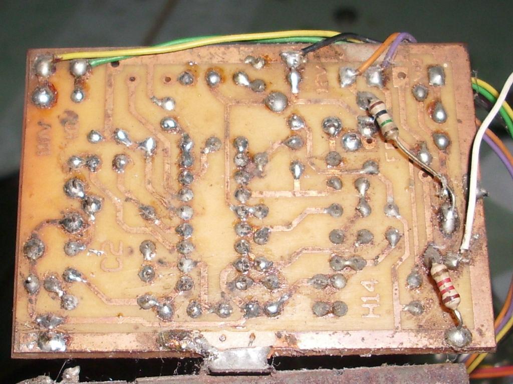

Nguyên văn bởi Tuanhonglac Xem bài viếtTrên bo này bạn giữ lại 3 dây có sẳn :
Màu xanh : H. Drive
Màu vàng : Dây cấp nguồn dương
Màu đen : Dây mass .
Bạn cần sò ngang , tranistor H. Driver , Transfo H. Driver và Tụ damper (tụ nhụt) nữa . Các linh kiện này có trên bo mạch chính .
thế còn nguồn sài cái tụ 10000uF 100v hả(hay bao nhieu, bac chi giúp),(tốn thêm khoan nữa)[tui có tới 2 bo màn hình lận, tận dụng dc ko bác,]TamPhieuLuuKy@yahoo.com
