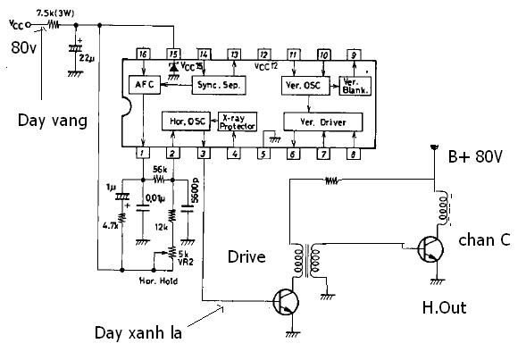

Để flyback (dùng cho TV màu)phóng lửa tức là có tạo ra cao thế thì ở chân C của flyback (nối với cực C tranistor công suất ngang) phải có xung nhọn khoảng 900 đến 1000Vp-p . Muốn vậy nguồn cung cấp cho nó phải cao từ 80 V trở lên (với tần số dao động ngang là 16525Hz). Khi đó ở ngõ ra chỗ núm cao su sẽ có đại cao thế khoảng 18000 đến 20000V .
Nếu flyback của TV đen trắng thì nguồn 12v là đủ tạo cao thế rồi , còn flyback TV màu thì không được đâu .

Nguyên văn bởi superhieu1 Xem bài viếtnhưng làm thế chi dza, rồi dây nào váo flyback, với lại nó cả nùi, biết câu đàn nào, tui sẵn co 555 giờ cho dao động kick chân G cua mofet dc ko, nguyên lý thì tui hieu, nhưng thực tế tum lum hết,
thế còn nguồn sài cái tụ 10000uF 100v hả(hay bao nhieu, bac chi giúp),(tốn thêm khoan nữa)[tui có tới 2 bo màn hình lận, tận dụng dc ko bác,]
Bạn xem hình gửi kèm : (lưu ý là cực C sò ngang còn có 1 cái tụ xuống mass nữa giá trị khoảng 222/1,6 KV - trong hình chưa có tụ này ). Trị số điện trở ở cực C tranistor thúc khoảng 6,8K /3WLast edited by Tuanhonglac; 07-09-2010, 21:59.

Cách thi công :
Dây từ B+ đến flyback chọn loại lớn , dây nối từ cưc C sò ngang đến chân C flyback chọn loại cách điện thật tốt (Xung điện ở đây cũng đã là 1KV rồi đó !!) . Dây nối mass (của sò ngang -cực E)cũng là loại dây lớn .
Tóm lại ,bạn cần cố định bo dao động LA7800 , ráp mạch thúc (gồm tranistor và biến áp) sau đó cấp điện và đo thử . Nếu cực C tranistor thúc có khoảng 12V có khoảng 2VAC là đã có dao động ra (nếu có máy hiện sóng bạn sẽ thấy dạng sóng ở đây ).Sau khi phần thúc đã chạy , bạn ráp sò ngang (cần tản nhiệt ) . Sau đó bạn hàn dây B+ và dây nối cực C sò ngang và hàn vào flyback.
Bạn chuẩn bị một sợi dây cách điện cao thế tốt (là loại dây nối từ thân flyback lên núm cao su-bạn có thể cắt từ cục flyback khác) và hàn vào mass cực E sò ngang, bật điện và từ từ đưa sợi dây này vào gần núm cao su , bạn sẽ thấy tia lửa điện phóng ra . Nhớ dùng một tay và mỗi lần chỉ nên để khoảng vài giây là tắt nguồn .Nếu chưa quen bạn nên cố định 2 dây này với khoảng cách 2cm và bật nguồn và không đụng đến dây nhợ gì cả .
Nhớ cẩn thận ! Không đùa với cao thế được đâu ! Bạn phải tự chịu trách nhiệm đó !
