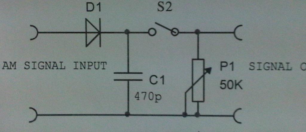

      Đào mộ tý, Mod giải thích giúp e mạch lọc thông thấp này đc ko ? Tìm mãi mà ko thấy giải thích, vd mạch này..Click image for larger version
        Đây là mạch giải điều chế, tín hiệu là âm tần trên sóng mang trung tần.
        C1 và P1 tạo thành một mắt lọc thụ động trong đó dung kháng của C1 thay đổi theo tần số... Bạn sẽ lập được mối tương quan giữa 2 tín hiệu có tần số tương ứng là trung tần và âm tần trên mắt lọc này và thấy rằng đó là LPF.
