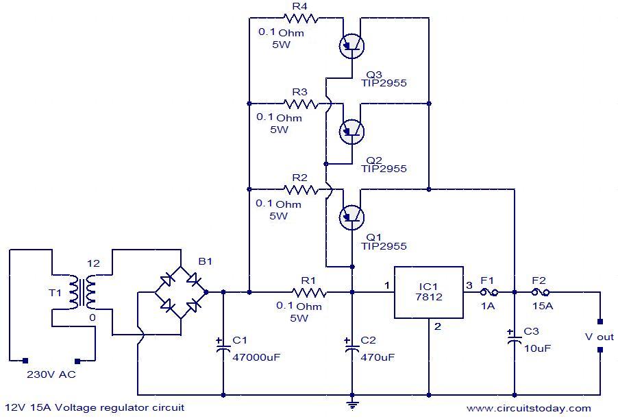

                      Đây là sơ đồ mạch điện nguồn 12V -15A. Các bạn có thể tham khảo mạch này.
