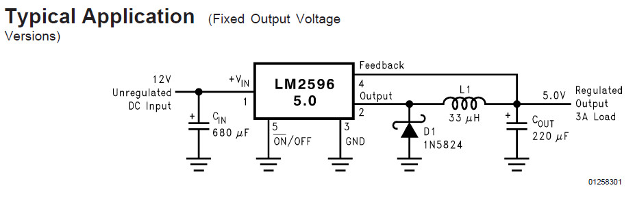

theo lý thiết là vậy, nhưng thực hành khác xa, 12v1A có thể cho ra 4v2.5A, mà cũng có thể cho ra 4v1A vì phải tính hiệu suất mạch của bác, nếu mjach bác hiệu suất 100%, không tỏa nhiệt gì thì có thể cho ra 4v3A( đến 90% thì có thể)
adj điều chỉnh điện áp ra, theo bác chủ là nguồn 12v nên sẽ điều chỉnh từ vref là 1.25 đến vcc là 12v, còn lm2576-5 chỉnh có thể ra 5v, không đièu chỉnh được
chắc chủ luồng ít làm nguồn xung
em thì toàn dùng con tl494
nhưng mạch phức tạp hơn mấy mạch ở trên
mỗi cái là sẵn vì chỗ em làm có nhiều 494 trong nguồn máy tính hỏng
