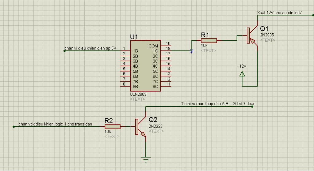

ko ý mình ghép như vầy nek .7 trans cho tin hieu A B C D(kích sao cho đầu ra ờ các tín hiệu A B C D...mức 0)...... 6 trans cho tin hieu anode chung của 6 led 7 đoan(kích cho tín hiệu ra mức 1 (= 12V)) (VD như mình làm cai đong hồ số mà nhiều led đơn ghép lại thành 1 thanh ak).Vấn đề mình đang thắc mắc là dùng 5V để kích dc 12V chan anode ak.

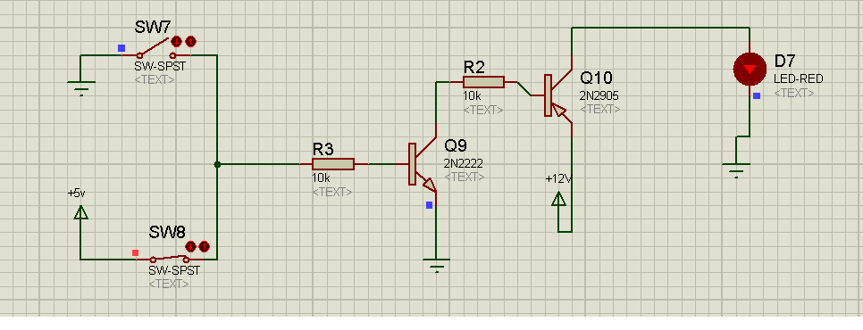

Nguyên văn bởi truongloi Xem bài viếtAk e có cách rồi các bác xem e làm thế này đúng k nha
[ATTACH=CONFIG]46973[/ATTACH] cái này thì khi mình kích 5V nó vẫn dẫn dc 12V vô led ak.Khoa học công nghệ mới là chìa khóa của sự phát triển!
Nguyên văn bởi ladykiller Xem bài viếtkich vậy ok nhưng cần thêm trở từ B xuống E ở 2 con tran vì một số mạch điều khiển có điện áp mức thấp (offset) nhưng lại đủ để kích dẫn tran
1 thanh led của bác 15 led và sử dụng 7 thanh như thế thì tốt nhất sử dụng ULN2803 cho đỡ rắc rối phần cứng, mắc transistor cũng được nhưng mà layout khó hơn con ULN2803 (con này dòng tối đa là 500mA, cho dù 15led của bác mắc // và dòng qua led 20mA thì 1 thanh cũng chỉ có 300mA). bác mắc như thế này.
Nguyên văn bởi caovanhuong Xem bài viếtcái này đang kích led 7seg mà bác, kích như thế này sao được. con led 7seg mắc như thế này sao được vì nó chung Vcc mà.
nếu mà dk led bình thường thì được. nhưng nếu dk led 7seg thì không được.

Dựa vào đặc tính làm việc của các loại NPN hoặc PNP thì bạn lên mắc led (load) trên cực C của Tran.
Tùy và tính toán và điện áp cung cấp Vcc mà bạn lên mắc thêm trở để hạn dòng cho led (load). Trên cực B bạn cũng nên dùng thêm trở hạn dòng cho nó vì đặc tính của PNP và NPN là dùng dòng để điều khiển dòng IC = beta*Ib. dòng Ib rất nhỏ, nếu không có trở hạn dòng có thể bạn sẽ gặp trường hợp led sáng mờ khi muốn tắt, đấy là hiện tượng có dòng dò qua cực B làm Tran vẫn thông và dẫn dòng. Nhưng do dòng dò này < dòng Ib lên IC cũng nhỏ làm Led sáng mờ.Linh Kiện ĐIỆN TỬ 4U

Nguyên văn bởi truongloi Xem bài viếtmà trước 7 chân data IN uln 2803 nối vs vdk mình đấu trực tiếp hay có thêm điện trở vậy, chân OUT tương ứng cũng vậy,có cần trở ko ?
- Làm thế nào mình tính ra được con điện trở R1 = 4,7k vậy? hay là mình lấy phóng khoáng?. Tại em thấy 1 số mạch thì lấy tận 10k liền.
- Hai là: Tín hiệu ở chân điều khiển Led (chỗ nối với R1) thì mình dùng mức cao hay mức thấp?
Rất mong bác chỉ giúp, em chân thành cảm ơn!
Tín hiệu chỗ chân R1 là mức cao (trans NPN kích mức cao) còn cái tính giá trị R1 mình ko rành,các bác cho ý kiến cách tích r1
à trong ngõ In của uln 2803 là có trở rồi đúng k bác ,bởi vậy nếu xem cực IN là cực B của trans thì mình ko cần lắp trở mà đấu trực tiếp vô chân VĐK lun.E hiểu vậy có đúng ko?Last edited by truongloi; 20-06-2012, 11:59.
Vậy tóm lại để dùng áp (5v-0V) vdk điều khiển (0V-12V )led 7 ta làm như thế này
mạch này ta bỏ dc 1 số trans PNP thay bằng con uln 2803 nhìn gọn hơn.
các bác cho hỏi luôn khi kích bằng trans thì lúc nối dây cái đoạn dây điều khiển nối mức dk và trở cực B tay mình chạm vào thì tự động led nó sáng(có dòng kích ????)tăng trở lên cũng vậy ,chỉ khi nào ko chạm nó mới hết sáng.Vậy đó là do nguyen nhân gì vậy các bác
