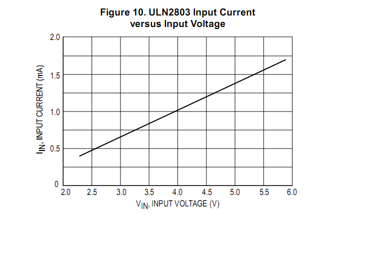

            Các bác cho e hỏi theo đặc tuyến của con 2803 trên datasheet thì vẽ như thế này Click image for larger version
            với vin từ vdk =5v thì Iin tầm 1,25ma==> điện trở nối từ chân vi dieu khien vào ngõ vào uln2803 =(5/1,25mA) tuong đương mac trở 4.7k
            vậy nối trực tiếp chân vi điều khiển vào ngõ vào uln2803 hình như ko hợp lý phải k các bác

                ULN2803 là IC logic (đảo) nên nó làm việc trực tiếp với mức logic. Nhà thiết kế đã cho cái điện trở bạn cần vào trong IC rồi.
                    bác HTTTTH nói rùi đó. anh sử dụng trực tiếp mức logic của vdk nối thẳng vào IN chứ không cần qua R.
