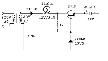

    chào các bác hiện em đang muốn làm 1 cái mạch sạc ắc quy tự ngắt khi đầy điều chỉnh dc dòng nạp từ 1-5A có 2 led hiển thị chế độ đang sạc và đã sạc đầy ai có thì cho em với ạ thanks các bác

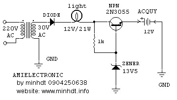

          của anh đây 2N3055 thay bằng D718 cũng được
            cái này không đáp ứng được yêu cầu của anh nhưng cũng tạm ổn
              mạch này em cũng làm rùi anh à thấy xài cũng khá tốt em nghĩ cần cải tiến mạch này chút xíu để làm sao khi đầy sẽ có led báo và yêu cầu dòng sạc điều chỉnh dc em nghĩ chỉnh dòng sạc thì cho qua lm317 chỉnh dòng áp thì cố định rùi
                mấy cái này là đơn giản nhất , anh muốn phức tạp hơn thì cứ đi tìm trong dđ sẽ có nhưng nhìn nổ 2 con mắt
                  cái đèn kia coi như đèn báo sạc rồi còn gì , muốn thay đổi dòng sạch thì thay trở 1 K bằng chiết áp thôi

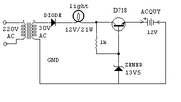

                        U= 30V đi qua đèn 12V/21W thì U còn 18V hay vẫn là 30V. Sau đó U qua R=1k thì U còn bao nhiêu trước khi tới Zener, và sáu khi qua Zener thì U = ? khi vào G của trans. U qua trans là bao nhiêu? có phải Uce = Uzener không?
                          xin trả lời anh như sau (nếu sai đùng có choảng đá vào đầu em)
                          Khi ắc quy đầy điện thì mạch tự động cắt điện để bảo vệ ắcquy Dòng xoay chiều qua biến áp hạ thế tạo ra 30VAC qua điốt nắn nửa chu kỳ tạo ra 15V một chiều có dạng nhấp nhô (dòng nạp cho ắcquy có dạng xung sẽ làm cho ắc quy mau đầy điện khi nạp) dòng điện được sụt áp qua bóng đèn dây tóc 21W (có tác dụng như một điện trở đồng thời làm đèn chỉ thị dòng nạp ) D718 ,1K, Zene 13,5V tạo thành mạch nạp tự động , khi ắcquy hết điện thì điện áp trên nó luôn luôn <12V (khoảng 10V) lúc đó UBE của D718 = 13,5V - 10V = 3,5V transitor dẫn cấp dòng nạp cho acquy khi ắcquy đầy điện thì điện áp của nó tăng cao (khoãng 13V chẵng hạn ) lúc đó UBE của D718 = 13,5 - 13 = 0,5 V điện áp này không đủ phân cực cho transitor làm việc ---> transitor ngắt cắt dòng để bảo vệ ắcquy , bóng đèn có tác dụng hạn dòng và chỉ thị .khi bình đang nạp ->bóng đèn sáng mạnh , khi bình nạp đầy bóng đèn sẽ tắt .

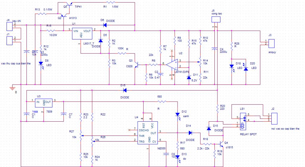

                              Cái sạc trên của bác [MENTION=14206]minhdt[/MENTION] có ưu điểm là mạch đơn giản, dễ làm nhưng nhược điểm là "đốt điện" không cần thiết.
                              bạn ngâm cứu được thì làm mạch này đi: http://www.dientuvietnam.net/forums/...35/index1.html sử dụng luôn nguồn máy tính hỏng để làm nên chi phí cũng k cao lắm đâu mà lại tiết kiệm được rác thải. Các chế độ sạc đầy đủ hết.
