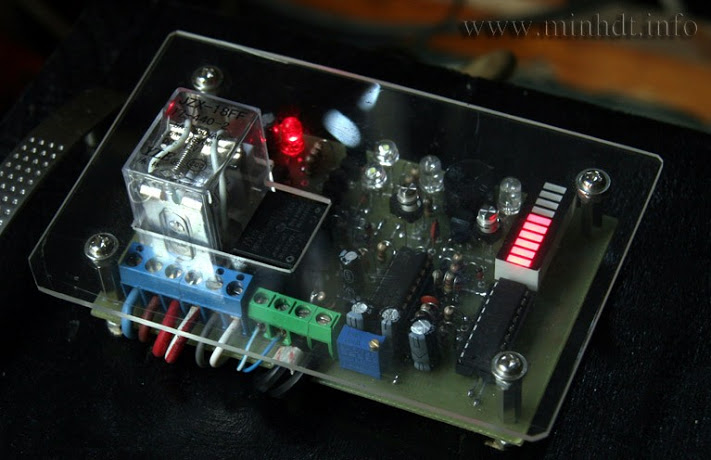

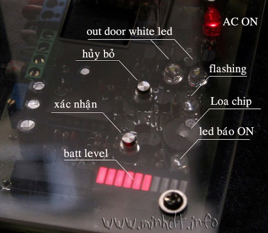

      Hôm nay nhận dc hàng của bác Minhdt.info đã tet thẻ chạy ok lắm các bác ah.

            sorry mọi người mấy ngày nay bận ôn thi quá ạ hôm nay rảnh anh em ta lại đẩy topic lên đầu về cái mạch trên dùng d718 em chạy thấy khá oke nhưng ko kiếm dc đâu con zener 13v5 các bác ạ nên em chơi con 10v với 3v6 ghép nối tiếp xài nhưng áp sạc chỉ tới 13v là ngắt nguồn vào nắn qua cầu diode tạo ra áp DC 15V cấp vào mạch thì sạc chỉ tới 13v là dừng em tăng nguồn cấp lên tới 20v vẫn 13v là tịt

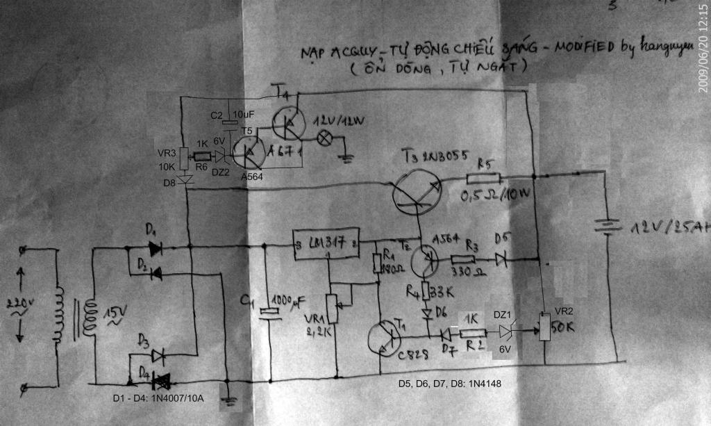

ID:	1372919tui thấy cái đó hay đó chứ.vừa đáp ứng yêu cầu lại dể lắp ráp

                            hix nhìn cầu nắn dùng diot 4007 thì e thắc mắc : dòng vào max của 4007 là 30A. dòng ra Max là 1A mà trong sơ đồ ghi 10A ?? là sao??

                              bạn ga_cong ơi, cho mình hỏi này tí, mạch bạn sạc ắc quy 12V hả, mình điều chỉnh dòng nạp bằng biến trở phải không?
