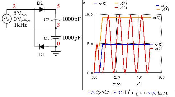

    - Đây là mạch nhân đôi áp, nhưng vẽ đồ thị đầu ra A1A3 như thế nào? Sao mà áp Vac vào là 12sin() mà đầu ra A1A2 và A2A3 lại là 12sqrt(2) (12 căn 2).

      cái này ngày xưa đã được nghe giải thích giờ nhớ cũng không rõ nữa nhưng đại khái nó thế này:ở nửa chu kỳ dương tụ c1 được nạp tới điện áp nguồn dương tại A1 âm tại A2 theo đường từ nguồn qua D1 qua tụ C1 về nguồn,ở nửa chu kỳ âm thì tụ C2 được nạp qua D1 điện áp dương của C2 tại A2,do tụ c1 không có đương phóng nên điện áp của nó giữa nguyên và điện áp Ua1a3 sẽ bằng Uc1+Uc2 và bằng 2 lần điện áp nguồn. tui nhớ nó là mạch nhân đôi điện áp mà!

        cái này mình đang tìm hiểu : mạch của bạn là mạch chỉnh lưu bội áp toàn sóng phổ biến
        cách tính áp ra như sau :
        +trong nữa bán kỳ dương đầu tiên D1 dẫn C1 nạp với điện áp đỉnh :
        Vđc1 = Vm -0,7 ( theo hình là Vđc1 = 12sqr2 - 0,7 ) ,
        với Vm là trị cực đại điện áp vào
        + tương tự bán kỳ âm D2 dẫn, C2 nạp với điện áp đỉnh Vđc2 = Vm - 0,7 (theo hình là Vđc2 = 12sqr2 - 0,7 ) ,
        --> điện áp đỉnh ngỏ ra là tổng điện áp trên hai tụ Vo = Vđc1 + Vđc2 ( theo hình Vo = 24sqr2 - 1,4 )
        Còn nếu tính trị trung bình ( một chiều ) ở ngỏ ra thì do đây là chỉnh lưu toàn sóng nên
        Vdc = 2Vo/pi = 0.637Vo
        dạng sóng áp ra có dạng
        nếu bạn có hứng thú với đề tài này thì liên hệ mình ( vì mình đang làm đồ án môn học về nó nên có tìm hiểu sơ qua )

          Mình không hiểu sao bạn thuat_dientu lại có cái đồ thị như vậy, mình chạy mô phỏng bằng TINA thì ra kết quả như hình sau.

            cái đồ thị của mình thì thật ra mình không có mô phỏng mà chỉ lấy trên mạng thôi. có thể nó không thể hiện chính xác giá trị áp ra nhưng hình dạng sóng ra vẫn tương đối. để mình mô phỏng lại xem. bạn có thể cho mình tài liệu cũng như phần mềm TINA mà bạn dùng được không mình thấy cái này có vẽ mô phỏng hay hơn proteus. mình chỉ biết proteus, nhưng mình thấy nó không tốt lắm kết quả đôi khi không chính xác.
