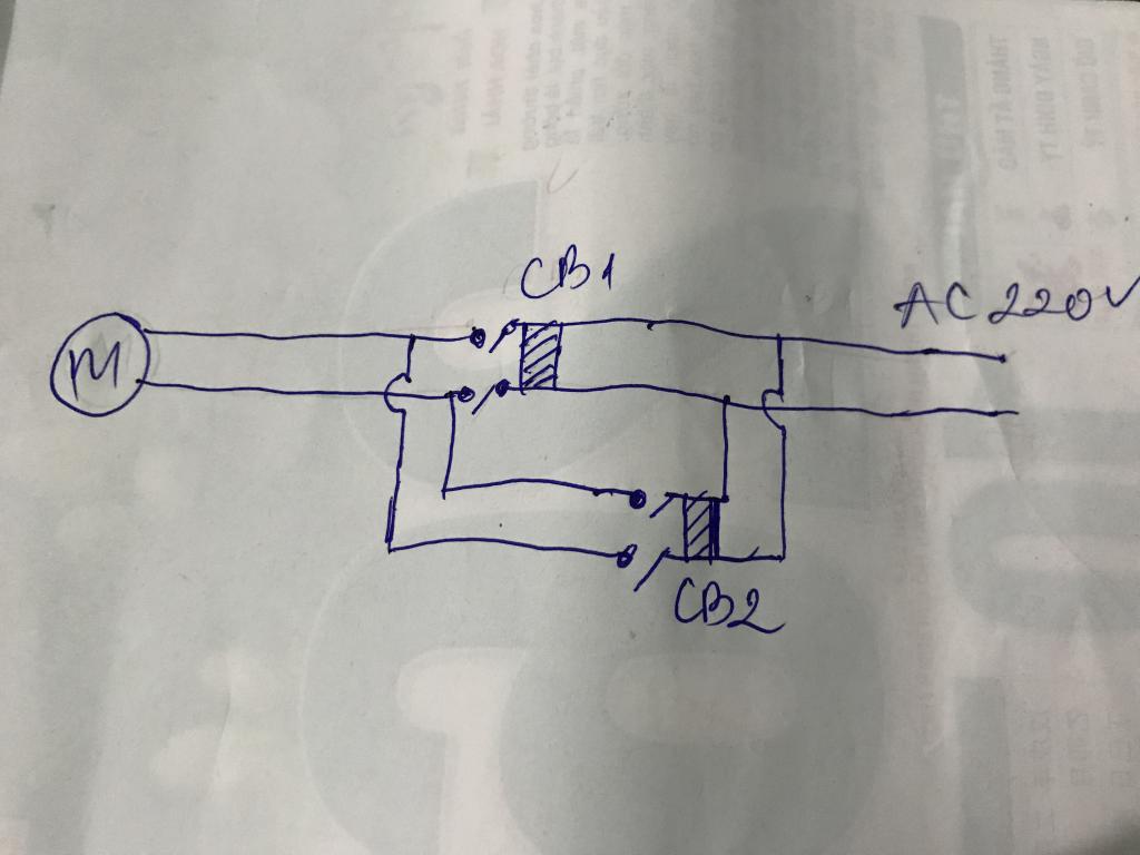

    Mình có 1 cái máy bơm muốn dùng 2 CB để bơm nước (như hình)
    Nhưng mình muốn hỏi là nếu CB1 đang bật, nghĩa là máy bơm đang chạy, nhưng vô tình bật CB2 lên thì có sao không ạ?
    Và giải pháp tốt nhất cho trường hợp này là gì?

    nếu đấu đúng dây thì khi bật cả 2 CB cũng chẳng sao cả,trường hợp mắc như thế này chẳng có ích lợi gì cả ,trừ khi một máy bơm ,mà cần dùng cho 2 khu vực khác nhau ,có van riêng rẽ thì được ,2 CB đặt ở 2 nơi ,nơi nào bật cũng được ,như là 2 nhà dùng chung một máy bơm nước .

      Vô tình bật lên...có thể cháy chập nếu đấu dây chéo nhau!
        Đấu như vậy thợ lạ đến sửa dễ nhầm lắm. 2 CB cùng bật thì mô tơ quá tải CB không nhảy. Lỡ nhà bên này cúp điện để sửa mà nhà bên kia vô ý mở điện để bơm thì nguy hiểm lắm.
        Theo mình thì nên dùng 2 công tắc song song để điều khiển công tắc tơ đóng điện cho máy bơm ( dây công tắc có thể kéo dài mà không cần đi dây lớn). Trước đó mắc 1 CB để ngắt điện khi cần sửa chữa.

          ít khi họ dùng cùng lúc 2 CB để chạy máy bơm , vì thế trường hợp máy bơm quá tải thì hy hữu lắm .mà có xảy ra thì hậu quả cũng không nghiêm trọng , vì máy bơm ít khi bị quá tải ,đang bơm mà bị tắc ống thì máy cứ chạy bình thường ,dòng chỉ tăng chút đỉnh thôi ,1CB cũng không tắt được ,còn khi máy bơm đã bị hư rồi thì CB có tắt hay không ,một cái hay 2 CB thì cũng đều quấn lại máy bơm thôi .
            Ý em là khi điện trồi sụt hay tụ hư, dòng điện tăng mà CB không nhảy thì nguy hiểm đó bác. Chứ không phải bật 2 CB cùng lúc làm mô tơ quá tải.

              qua thực tế thì máy bơm gia đình 3HP trở xuống điện áp có thay đổi,lên xuống 20% thì máy cũng chẳng có vấn đề gì .còn tụ hư khi máy đang chạy thì có 2 trường hợp ,tụ đứt thì máy cứ chạy ,nước hơi yếu ,CB vẫn ON ,tụ chập thì máy chạy chậm quá dòng ,2CB đó không sập thì CB đồng hồ sẽ sập .
                Như hình vẽ của chủ thớt thì trả lời của bác Thái ở # 2 là đủ rồi , suy diễn thêm nếu đấu lộn thì cũng bùm thôi , nhẽ ra mô tơ có nguồn và mạch kích công tắc to 2 nơi điều khiển phải có đèn báo mô tơ chạy hay nghỉ kèm theo công tắc hay nút nhấn liên lạc với bộ kích có hay không có dây mới đúng cách .
                  Đúng đó bác ơi, 2 nhà xài 2 bồn chung đường ống, chung 1 đường điện, mình muốn làm 2 công tắc cho 2 nhà cho tiện khi bơm nước. Vậy nếu đấu đúng dây là không có vấn đề gì phải k bác?

                    đúng thế bạn à ,dây nóng và dây nguội 2 nhà đấu giống nhau vào CB và dây ra máy bơm giống nhau là được
                      ...còn tụ hư khi máy đang chạy thì có 2 trường hợp ,tụ đứt thì máy cứ chạy ,nước hơi yếu ,CB vẫn ON ,tụ chập thì máy chạy chậm quá dòng ,2CB đó không sập thì CB đồng hồ sẽ sập .
                      Bơm nhỏ thì chưa đủ để nhảy CB tổng thì sao bác? lúc đó sẽ cháy bơm, chập dây... trong khi mắc đúng thì CB nhánh nhảy chỉ cần thay tụ là xong.
                      Bác có chắc là 2 nhà cùng chung pha không? Dù có cùng pha thì lỡ nhà này cúp điện để sửa chữa mà chưa tắt CB máy bơm. Nhà kia mở CB lên là thợ bên này lãnh đủ.
                        tôi dám chắc là 2 nhà dùng chung pha điện đó bác à,vì thế sẽ chẳng thể xảy ra điều bác nói đâu.
                          Bác làm 2 cái công tắc 3 cực ( ctac đèn cầu thang) + 1 khởi động từ là ok khỏi lăn tăn.
                            ko làm thế được đâu ạ. các chú đấu thế đến lúc sửa điện trong nhà nếu chưa ngắt át nó giật cho chết người. chưa kể vấn đề cháy chập rùi thì thiết bị điện nhà này ăn điện nhà kia. để đơn giản thì 1 trong 2 chú sắm cái công tắc điều khiển từ xa là xong ạ...
                              Dùng chung 1 nguồn điện các bác ơi, nghĩa là nhà B câu từ dây nguồn máy bơm của nhà A ra thành 1 cái CB nữa
