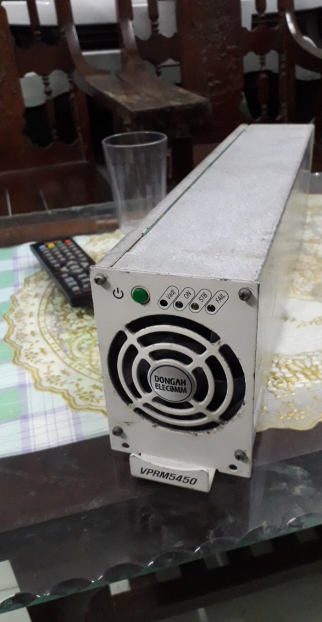

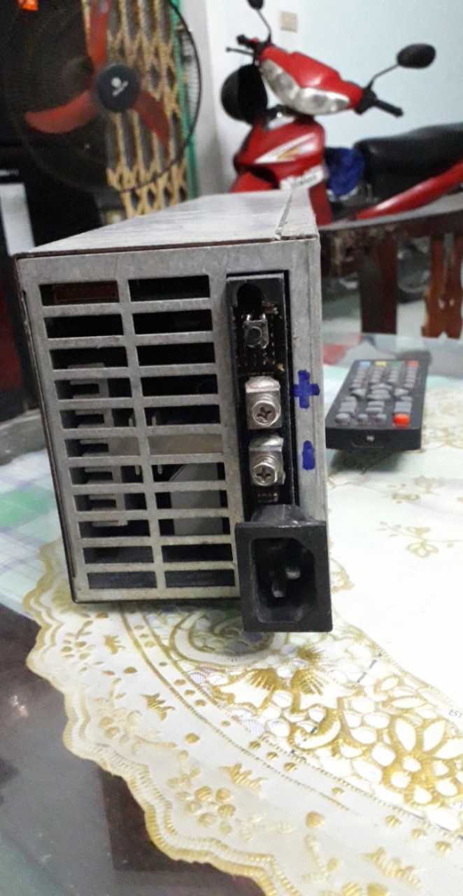

            Đây là con nguồn của mình nè, đúng là nó biến trở chỉnh áp ngõ ra, nhưng chỉ hạ dc tối đa còn 51V. Muốn xuống 48v chắc phải xổ ra hàn thêm trở vào con biến trở này quá
              Hàn thêm trở vào biến trở đó để chỉnh áp liệu có ổn ko nhỉ, có thể cháy nguồn ko nhỉ
                Hạ xuống có 3v thì dùng ổn áp tuyến tính đi. 50A x 3v = 150W chắc là phải dùng đến quạt tản nhiệt cho sò rồi. Mà bạn thớt dùng cho cái gì vậy sao cứ phải là 48v hơn 1 xíu hông được sao...

                    Đây là rectifier do Việt Nam (cụ thể là Postef) chế tạo theo kiểu Hàn Quốc, dùng trong các tủ nắn VPRS của viễn thông. Mẫu này sản xuất quá lâu rồi, làm gì còn bảo hành bảo tỏi đâu mà không tháo ra, tiện thể làm vệ sinh luôn?
                      Nguyên văn bởi tungoc Xem bài viết
                      Đây là rectifier do Việt Nam (cụ thể là Fostef) chế tạo theo kiểu Hàn Quốc, dùng trong các tủ nắn VPRS của viễn thông. Mẫu này sản xuất quá lâu rồi, làm gì còn bảo hành bảo tỏi đâu mà không tháo ra, tiện thể làm vệ sinh luôn?
                      Ý của bạn ấy có thể là bảo hành từ người bán.
                      hi chủ thớt, thông số con của bạn có thể xem qua tại: http://dongahusa.com/pdf/VPRS-400N.pdf
                      vì con này là nguồn viễn thông nên chú ý là cực + thực chất là Đất - nối vỏ, đầu ra là kiểu -48V.
                      con này cho phép điều chỉnh từ -44V - -58V, vì vậy mong muốn điều chỉnh của chủ thớt là có thể được. Nhưng chưa rõ cài điều chỉnh này có thể chỉnh từ chỗ biến trở hay ko.
                      con rec này có cho phép truyền thông RS485, khả năng là có thể điều khiển bằng phương pháp số được. Mắc ở chỗ là ko có protocol để giao tiếp.
                      con rec này cũng đã cũ và đã thấy chỉnh sửa, chủ thớt cũng có thể thử bóc tách xem chỗ chỉnh biến trở.
