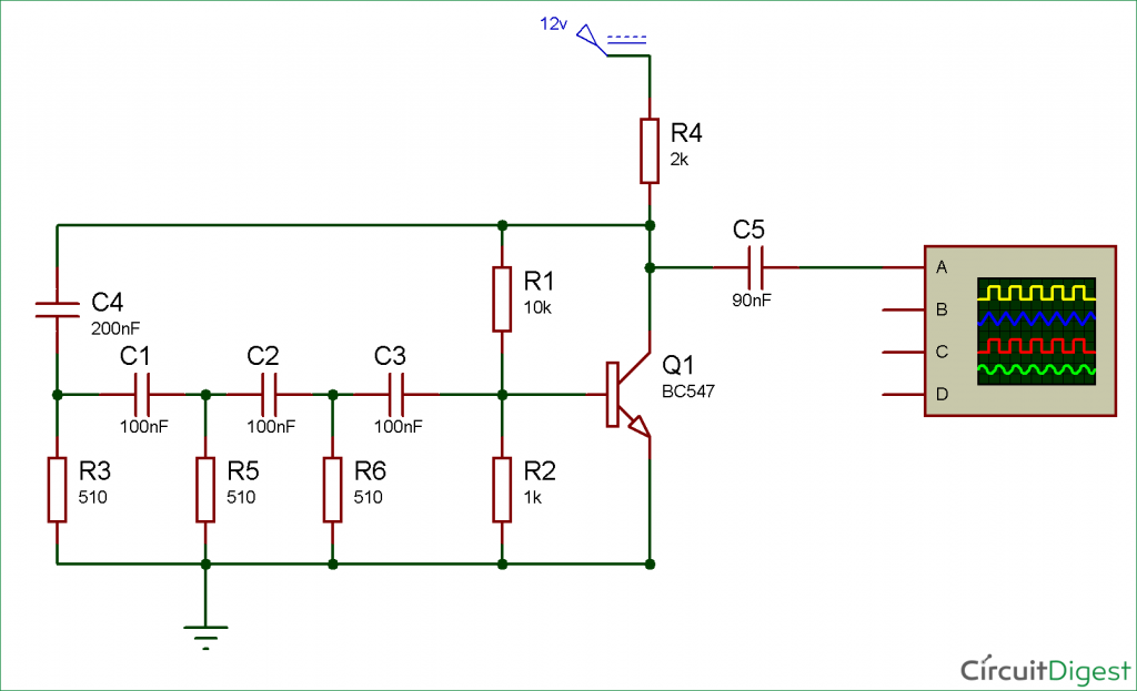

    image_98116.png Mình có cái soundcard V8 nhưng đường Mic in của nó có cái dở là nó áp dụng Noise-gate cắt những tín hiệu nhỏ nên giọng hát cứ như bị nghẹt mũi, mình muốn vô hiệu hoá tính năng này. Do nó xử lý bằng lập trình nên chỉ còn 1 cách là tạo 1 tín hiệu sin mà tai không nghe được đưa vào đường mic đó. Mình đã thử phát tín hiệu bằng ĐT và đã thành công nên bây giờ chỉ cần làm 1 cái mạch tạo sine 10Hz là OK. Nhưng mình vẫn chưa tìm được mạch nào. Mạch thương mại thì to, mạch nhỏ gọn dùng trans như bên dưới thì thử mô phỏng chỉ được 60Hz, tăng C hoặc R lên để giảm f thì mạch mất luôn dao động. Còn 1 mạch R-C chuyển vuông thành sine (dự định dùng với 555) thì mô phỏng nó vẫn ra vuông, thậm chí trùng khớp với tín hiệu vào. Mạch L-C cũng ra kết quả y hệt (không biết phần mềm Orcad 9.2 có lỗi không)

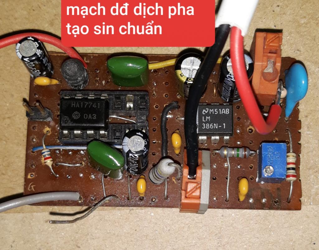

              Mấy năm trước e có làm mạch 50hz với ic 4558, TL082 thay vô cũng như nhau. Giờ vẫn còn mà không biết có chạy không, cũng hơi bận để thử chỉnh xuống 10hz xem ok không
                Mạch xưa đã gỡ ic, giờ ráp lại. (Jump bên trái lại để ra sóng vuông, mạch ráp y như sơ đồ nguyên lý mạch dao động dịch pha trong điện tử cơ bản)

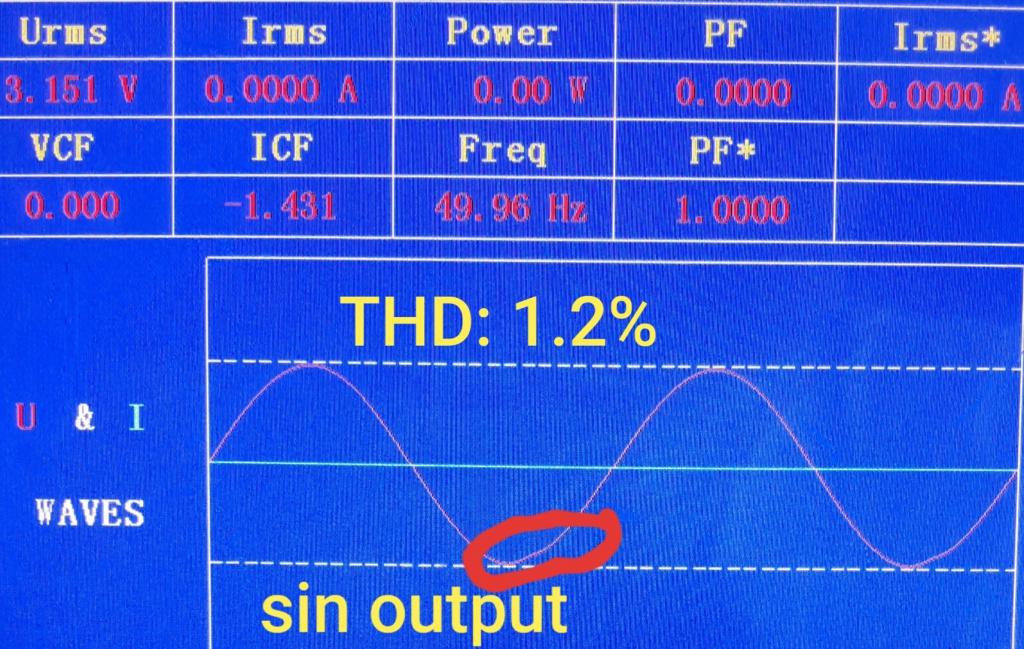

                Sao lúc trước sóng sin nó cân đối, rất chuẩn, mà giờ kiểu gì thì bán kì âm cũng bị méo nên THD tới 1.2%!
                  Thử thay ic 741 bằng Op07 thì cả bán kì dương cũng hơi méo tí. Có khi nào do chất lượng ic nhỉ? Mà HA17741 cũng là con xin mà!
                  Có cao nhân nào thông não giúp với, chứ dđ sin chuẩn thường là mạch này, không kể dùng vxl.
                    Thử chỉnh hệ số khuếch đại của opamp thấp xuống một chút xem sao.

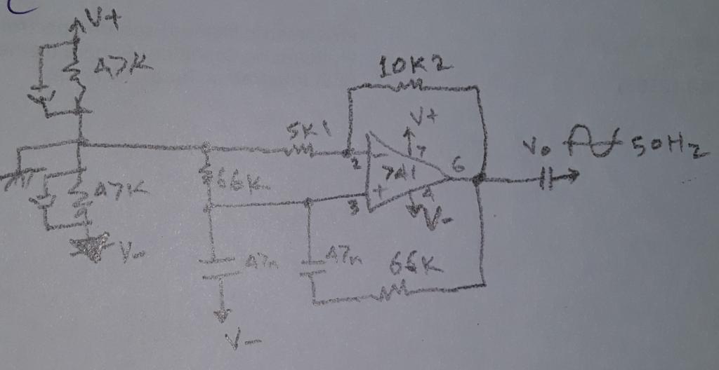

                      Hiện tại độ lợi K=-(1+Ro/Ri)=-(1+10.2K/5.1K)=-3
                        Ôi, vẽ lại, hình như là mạch dđ cầu Wien, không phải dịch pha!
                          Theo đúng sách, và cả thực tế, mạch dao động cầu Wien luôn phải có ít nhất một phần tử phi tuyến để ổn định. Nếu chỉ tụ trở không thì sẽ thay đổi mạnh theo nguồn cấp, linh kiện và nhiệt độ.
                            Bác có thể chỉnh lại mạch giúp e không?
                              Dùng điện trở nhiệt hoặc bóng đèn dây tóc thay cho R=5k1. Khi biên độ dao động lớn, điện trở tăng làm giảm hệ số khuếch đại.
                              Hoặc dùng cách khác để giữ biên độ vừa phải, đừng lớn quá.
