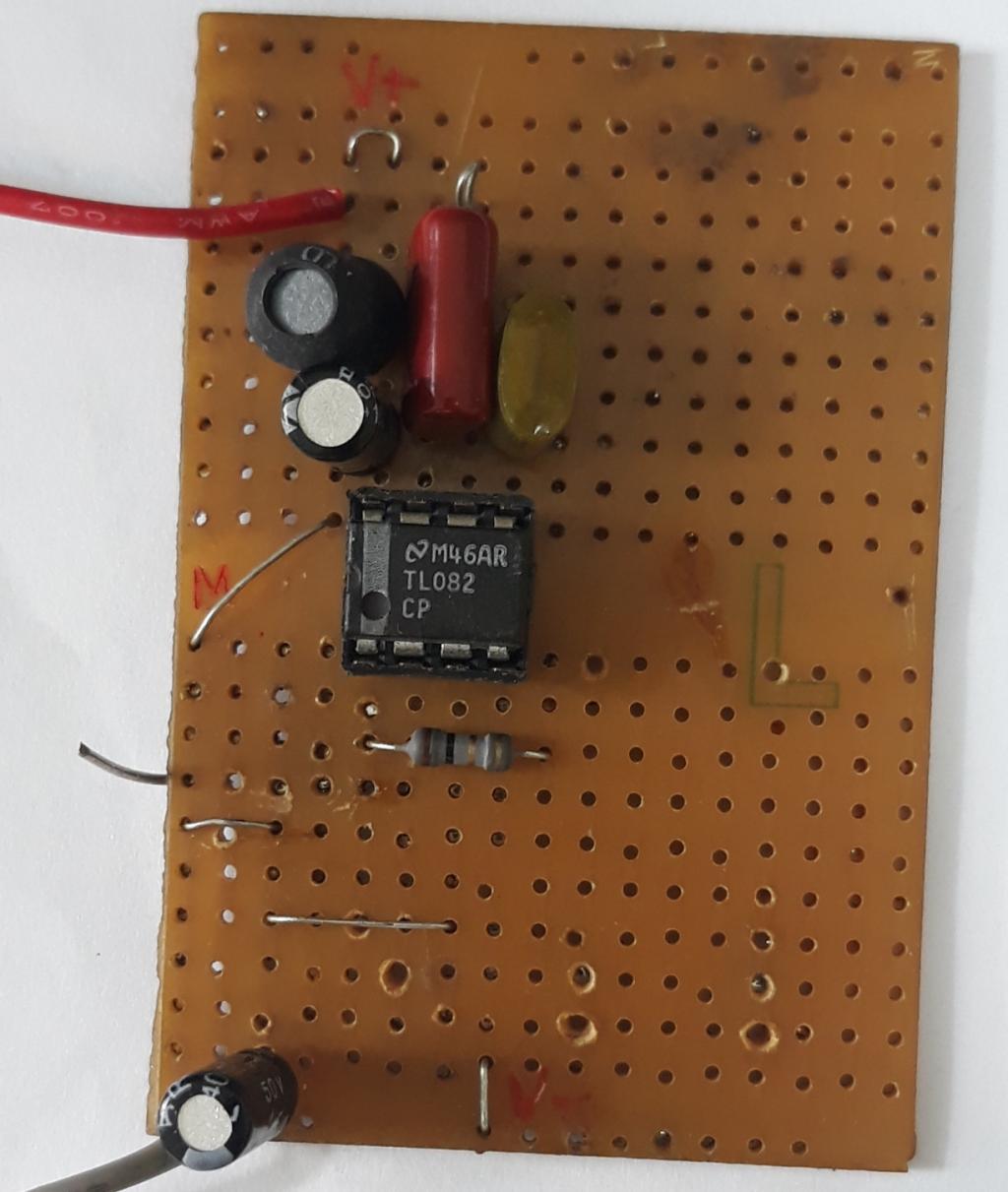

Cần mạch tạo sóng sine 10Hz
    Dùng điện trở nhiệt hoặc bóng đèn dây tóc thay cho R=5k1. Khi biên độ dao động lớn, điện trở tăng làm giảm hệ số khuếch đại.
    Hoặc dùng cách khác để giữ biên độ vừa phải, đừng lớn quá.
    Chắc khó khả thi bạn, vì dòng qua 5K1 rất nhỏ, không thể tăng nhiệt được, với lại mình thử các nguồn nguồn 7.5V, 12V, 24V cũng chỉ méo phần âm, phần dương vẫn sin cực chuẩn!
    Thử thay đổi cầu chia thế (2 R 47K) cho cân áp cũng vậy. Để thử dùng nguồn đôi xem sao.
      Thì giảm điện trở xuống để tăng dòng lên, chứ đâu bắt buộc điện trở phải đúng 5k1. R 10k2 cũng giảm xuống tương ứng, nhưng là điện trở thường hoặc hệ số nhiệt âm.

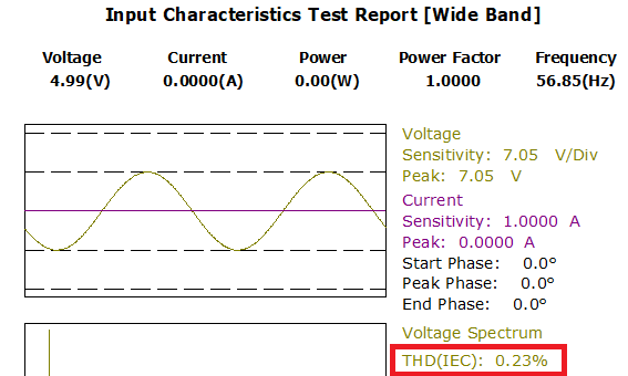

            Giảm độ lợi từ 3 còn 2.992 lần thì sóng sin rất chuẩn, THD=0.2-0.34%

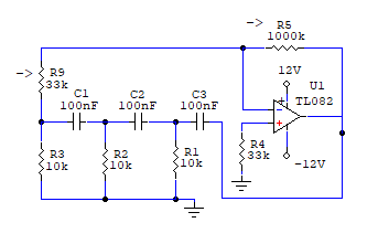

              Thử ráp mạch dịch pha, kiểu gì nó cũng không chạy, dù set đội lợi từ 30-58, tần số tính toán từ 6Hz-200kHz!
                Up mạch cụ thể lên cho mn xem sai chỗ nào.
                sau.ph
                • #23
                  Up mạch cụ thể lên xem sai chỗ nào.
                  Mạch thực đây bạn:
                  Cầu chia thế dùng trở 47K và tụ 1uF
                  Độ lợi: R2/R1 = 300K/10K = 30
                  Mạch dịch pha gồm trở 100K và tụ 10nF
                  Nguồn cấp đơn 12V
                  • #24

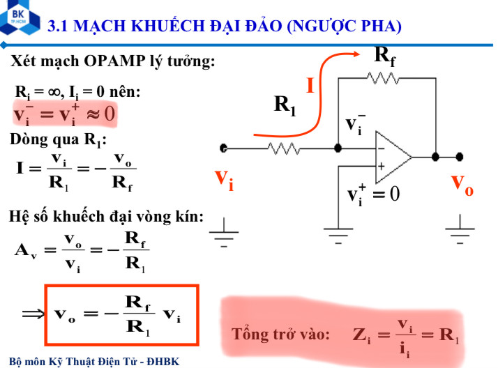

                    Trở kháng vào của mạch kđ đảo thấp quá, tín hiệu hồi tiếp bị sụt áp nên không đủ để dao động.
                    Khắc phục bằng 1 trong những cách sau:
                    -Thêm 1 opamp đệm giữa mạch dời pha và ngõ vào opamp dao động. Cách này nhanh nhất vì TL082 còn dư 1 opamp.
                    - Chọn R (dời pha) rất nhỏ so với điện trở R1 (độ lợi).

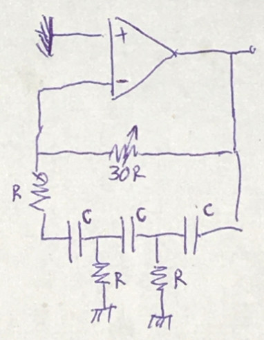

                    - Sửa lại mạch như hình vẽ. (Dùng R_in của mạch kđ đảo làm R dời pha).

                        Trước mắt sẽ thử tăng cặp trở hồi tiếp như hình, không được sẽ thay mạch dịch pha RC xem chạy không. Mà CircuitMaker mình mô phỏng cũng không sao chạy ( app này nó mạnh mô phỏng lắm, tới nỗi mạch dđ nghẹt cũng chạy luôn!)
                        Click image for larger version  Name:	dich pha.png Views:	0 Size:	5.3 KB ID:	1726905
                        • #27
                          R1, R2, R3 phải nhỏ hơn nữa. Hoặc tăng gain lên.
                          V_in- = 0V nên R9 xem như nối xuống mass rồi. Không cần R3 nối mass nữa.

                            OK bạn, tăng Ri lên 20K, R dịch pha giảm còn 5K, mạch đã chạy. Cũng còn hơi méo đỉnh âm, phải hiệu chỉnh
                            • #29

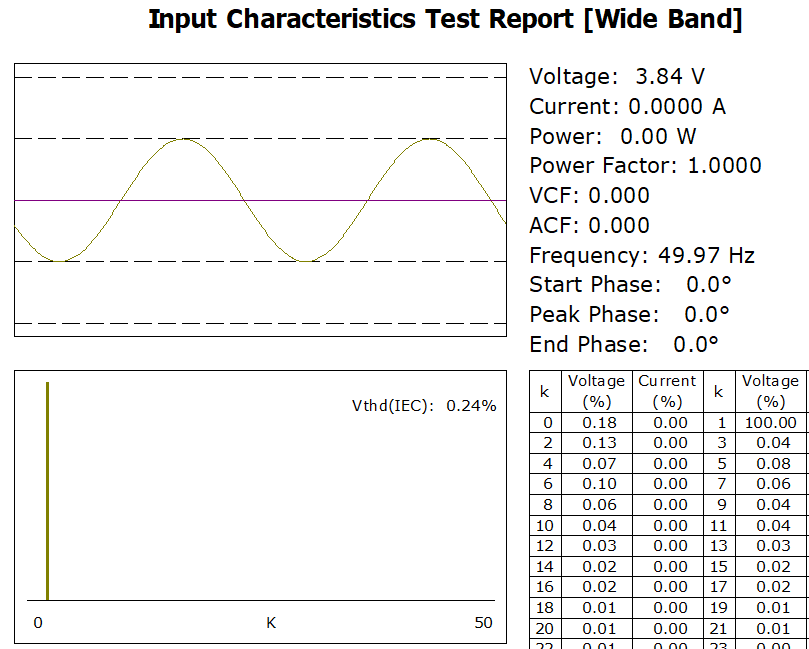

                              Gắn Vr giảm đần R tại chân +Vin của Op-am thì bớt méo, nhưng sin cũng chỉ tương đương mạch cầu Wien. Hay tại biên độ thấp quá nên máy đo cho sai số cao nhỉ! Làm sao có sóng sin THD chỉ 0.1-0.2% như bộ nguồn Analog của Đài Loan được?!
