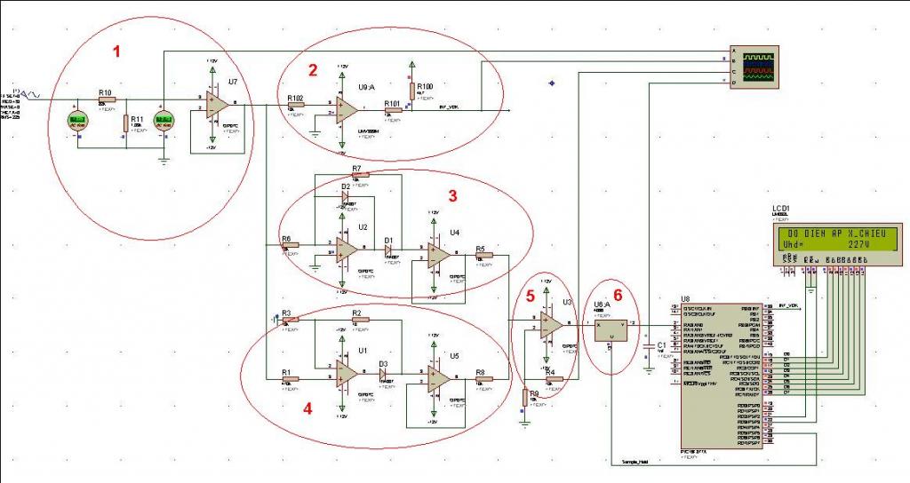

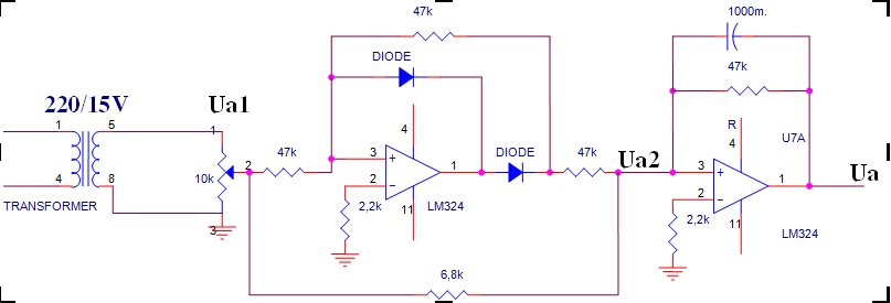

Em đang muốn thiết kế 1 mạch đo điện áp xoay chiều, em thấy có tài liệu nói về dùng kết hợp giữa khuếch đại thuật toán với diode để chình lưu được chính xác sau đó đưa qua mạch lọc và đưa vào Pic đọc ADC nhưng em mô phỏng mãi mà không được, mọi người xem giúp em mạch dưới đây sai chỗ nào với ạ.Thank mọi người nhiều lắm!!!
Mọi người ơi giúp em về mạch chỉnh lưu áp xoay chiều dùng khuếch đại thuật toán với ạ
Nguyên văn bởi tranzitor91 Xem bài viếtEm đang muốn thiết kế 1 mạch đo điện áp xoay chiều, em thấy có tài liệu nói về dùng kết hợp giữa khuếch đại thuật toán với diode để chình lưu được chính xác sau đó đưa qua mạch lọc và đưa vào Pic đọc ADC nhưng em mô phỏng mãi mà không được, mọi người xem giúp em mạch dưới đây sai chỗ nào với ạ.Thank mọi người nhiều lắm!!!

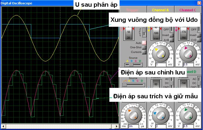

Dạng sóng tín hiệu:

Đo tần số của xung vuông đó, bằng Timer: Mỗi lần có sườn lên hoặc sườn xuống của xung vuông, thực hiện: Dừng Timer -> Đọc Timer -> Xóa Timer -> Khởi động lại Timer. Kết quả đọc được từ Timer (bỏ qua lần đầu tiên đọc nhé..) chính là con số tỉ lệ với chu kỳ của tín hiệu, từ đó tính ra tần số.
Để đo góc pha giữa hai tín hiệu dòng áp, ta phải đo chu kỳ tín hiệu và khoảng thời gian lệch pha từ đó tính ra: Góc pha = (Tp/Tck)*360 độ.
Bạn hỏi chung chung quá mình chẳng biết trả lời từ đâu... Mình sẽ tìm lại project nào có vđ này..và post lên sau.

Nguyên văn bởi tranzitor91 Xem bài viếtVâng ạ. Lâu lắm mới gặp anh online, em đang mắc chỗ này quá. Trong mạch đo áp trên mình có nên sử dụng biến áp trước khi đưa vào khuếch đại thuật toán không ạ?
Và còn vấn đề đo dòng xoay chiều nữa anh gợi ý cho em với. Cảm ơn anh!
Bạn nên dùng biến áp để hạ áp, như vậy sẽ an toàn hơn khi thực hành, vì biến áp ngoài chức năng hạ áp còn có chức năng cách ly.
Nhược điểm của biến áp:
- Kồng kềnh,
- Không tuyến tính toàn dải
- Gây dịch pha cho tín hiệu (điều này cần đặc biệt chú ý khi đo góc pha).
Chú ý: khi dùng biến áp thì sau biến áp vẫn nên có mạch phân áp vì bạn khó chọn được biến áp có hệ số biến đổi như mong muốn.

Chính xác bạn ạ, tuy nhiên vấn đề là ở khâu làm phẳng điện áp:
- Chọn tụ lọc lớn: Điện áp ra phẳng lì nhưng phản ứng chậm vì thời gian phóng nạp cho tụ kéo dài, hay nói cách khác quán tính của mạch lớn, dẫn đến không thể đo nhanh được.
- Chọn tụ lọc nhỏ: Điện áp ra có dạng răng cưa, điện áp ra thay đổi nhanh chóng theo sự thay đổi của điện áp vào nhưng khó đo chính xác vì nó là răng cưa.
... Túm lại nếu dùng phương pháp ... chỉnh lưu -> làm phẳng ... thì khó có thể vừa đo nhanh vừa chính xác, phương pháp này chỉ phù hợp với các đồng hồ đo thông thường có tần suất đo hiển thị thấp khoảng 5 lần/giây (tương đương khoảng 10 chu kỳ một lần đo).
Phương pháp mà mình nêu trong ví dụ trước... chỉ cần chỉnh lưu không cần san phẳng... Vì vậy có thể vừa đo nhanh (một chu kỳ một lần đo) vừa chính xác. Phương pháp này thích hợp với các thiết bị cần đo nhanh, như: Thiết bị kiểm tra đồng bộ - Dùng trong việc hòa đồng bộ máy phát vào lưới; Thiết bị đo bảo vệ trong hệ thống điện - Rơ le bảo vệ điện áp.
Anh có thể giải thích cho em nguyên tắc hoạt động của mạch anh gửi được k ạ? nguyên tắc hoạt động của từng khối !? cách nghĩ của em đúng và sai chỗ nào ạ ?
Nguyên tắc hoạt động:
- Theo định lý lấy mẫu Shanon-Kachenhicop: chỉ cần tần số lấy mẫu (đo) lớn hơn 2 lần tần số tín hiệu thì có thể "phục hồi" lại tín hiệu...
- Ở ví dụ này mình để Tần số lấy mẫu = 16 lần Tần số tín hiệu, nhằm có thể đo được những tác động của hài bậc cao hơn hài cơ bản (hài 3).
- Các công thức tính ra Trị số đỉnh, Trị Hiệu dụng, Trị Trung bình ... từ chuỗi Mẫu, bạn có thể xem lại sách lý thuyết mạch...
- Cần thiết phải tạo xung vuông đồng bộ với tín hiệu: Nhằm đồng bộ hóa Thao tác lấy mẫu vs Dạng sóng tín hiệu. Đôi khi phức tạp hơn... người ta còn đo cả tần số tín hiệu để điều chỉnh tần số lấy mẫu sao cho mỗi chu kỳ đo Chuỗi mẫu thu được nằm cân đối, đều đặn theo dạng sóng tín hiệu...
