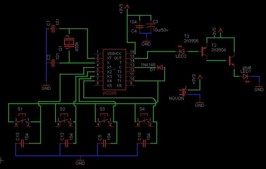

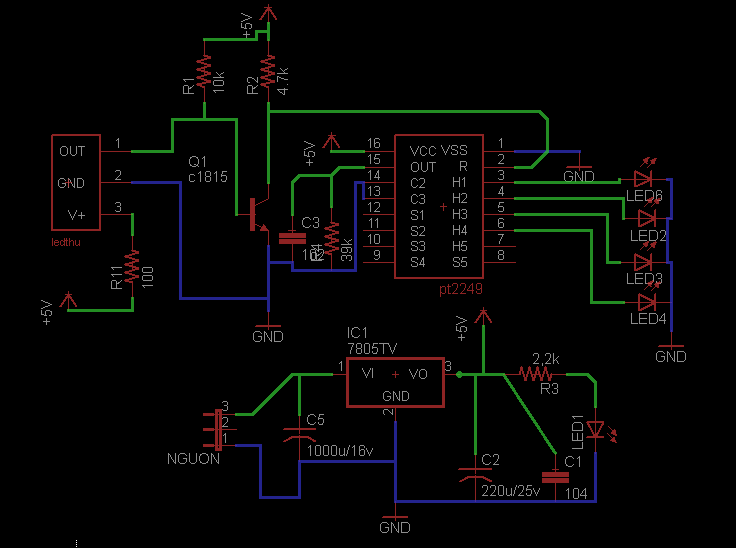

    mạch thu hồng ngoại pt2249 mình lắp nhưng không nhận được tín hiệu từ mắt thu, không biết có phải do chập cháy gì không nhưng khi phát tín hiệu từ 2248 thì bên thu chỉ nhận được đèn báo từ mắt đọc nhưng đèn ở các chân 3,4,5,6.. không sáng. hic !!
    Bạn đã đồng bộ mạch thu và phát của bạn chưa? Mình nhớ là cặp IC này phải được mắc với tụ và diode sao cho bên thu và phát có chung mã code. Bạn xem lại cái đó nha

      Chia sẻ với bạn đây:
      Mạch Phát
      Mạch Thu

        mình lắp y như vậy nhưng mạch thu không hoạt động bạn ơi. mặc dù mắt thu có đèn báo tín hiệu nhưng led ở các chân 3,4,5...không sáng. hay là do nguồn. mình dùng pin 9v qua 7805. với lại mạch thu mình dùng con pt2248-cs124c-1d1n17. mạch thu dùng pt2249A-csh34y-ak2bn7. có trục trặc gì không ??

          Bạn cứ mắc theo đúng giá trị và sơ đồ mạch thu phát, mình đảm bảo sẻ chạy, bạn cũng thấy video và hình ảnh mình test rồi đấy !!

ID:	1385533 đây là mạch phát của mình. hix. đúng hết mà. hay là do nguồn. mình dùng pin 9v qua 7805. với lại mạch thu mình dùng con pt2248-cs124c-1d1n17. mạch thu dùng pt2249A-csh34y-ak2bn7. có trục trặc gì không ??

                  Bạn thử ráp lại mạch phát giống của mình xem, mạch của bạn chỗ LED hồng ngoại dùng 2 transistor. của mình chỉ dùng 1 transistor thôi mà, chỗ con A1015 đó. Hiện tượng khi bạn ráp mạch phát đúng là: mỗi khi bạn nhấn nút thì cái con LED(Trên sơ đồ mạch phát của mình tên nó là LED luôn, gần trở 220 ôm ấy) sẻ nhấp nháy.
                    uhm. đang cắm trên bo thử xem. hì hì
                      mạch chạy rồi. huhu. không ngờ là do 2 con tran 3904 & 3906. hix. 2 con này là loại tran xung nên chắc khi pt 2248 phát mã bị 2 con này làm "méo đi". chán quá. hư 2 mạch rồi.
                          Mạch của người ta dùng 2 tran lắp theo kiểu darlinhton => khuếch đại lớn => phát xa hơn cái của ông dùng 1 tran để kích.

                              Mạch phát PT2248 dùng 2 tụ 102 tức là 1000p. Bạn dùng tụ giá trị bao nhiêu ?. Có dùng tụ 102 như trong hình ko ?
