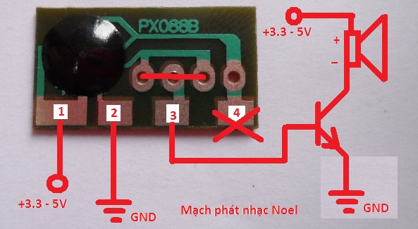

Mình đã tiến hành đo đạc, test và lên mạch OK, Hình đây, mình giải thích sau
_Đầu tiên là tên của em Tào (Tàu) lao này là PX0088B hay là PX00888 gì đó (in mờ nhạt kiểu đó khéo đánh đố người ta), và xin thưa đánh các tên nó lên google ko có ý nghĩa gì cả (nóng máu thật).
_Nó có...... nên gọi 4 chân (cái pad hình chữ nhật đó) cho dễ làm việc (mấy chân oval thì tạm quên đi sẽ làm việc sau), mình đánh số từ 1-4 như hình.
_Cái chân số 1 được đánh dấu + tượng trưng cho đầu vào cực + nguồn DC, như các bạn thấy tụi nó trét cứt lên con IC lem qua dấu + nên không thấy được (chơi nhau đây mà
), sở dĩ mình được là do mình mua 4 con trong đó 3 con bị cứt che dấu + mất tiêu, may còn 1 con thấy được. Sợ thật.
_Rồi đó biết được 1 chân thôi, bó tay sao???? mình có và cũng thiết kế rất nhiều board mạch nên thường thì chân GND sẽ nằm kế Vcc, Ok quất ngay và luôn đê, lấy cục pin tiểu 1.5V cho nó an toàn, + thì vào chân 1, - vào chân 2 , có cháy cũng còn 3 cơ hội mà. Và kết quả là mình cấp nguồn đúng
. Mình ko tự ngồi chém việc đúng sai ở đây đâu, nó dựa trên cơ sở nguyên lý làm việc của mạch này như sau: nếu mình cấp nguồn đúng thì chắc chắc sẽ có 1 chân còn lại nào đó là chân Out tín hiệu nhạc, vì IC rẻ tiền nên tín hiệu ra chắc chắn là digital xung số rồi, và cũng vì IC rẻ tiền nên chắc chắn là xung kích dương non-invt rồi, mà đã là xung thì chắc chắn khi cắm VOM đó áp tại chân Out đó thì điện áp sẽ thấp hơn áp nguồn. Trong trường hợp này ta có 2 chân cần đo áp, một là chân 4, còn lại là hai cái chân tròn nằm 2 bên chân số 3 (tụi nó thông nhau nên tính 1 chân). Kết quả là 2 chân này 1 chân cho ra 1.3V, chân còn lại là 1.2V. Như thế thì ta chỉ có thể chắc chắn là nguồn cấp đúng chân, còn output là chân nào trong 2 chân còn lại thì mời xem tiếp.
_Như trong hình các bạn thấy, các đường màu đỏ là đường dây điện do mình hàn vào. Như thế có nghĩa là trên mạch cái chân số 3 (khi chưa hàn dây) sẽ đứng chơi vơi và hoàn toàn ko nghĩa lý gì cả. Quả thật lần đầu nhìn vào mình phán ngay bọn Tàu khùng rất nặng, cái cần có thì ko có, cái ko cần thì thừa chình ình ra. Nhưng ko đâu theo như hình mình vẽ nó có tác dụng rất rõ rệt đó (tại sao bọn nó ko tự nối mạch cho mình ngay từ đầu luôn cho rồi nhỉ???? tiết kiện đồng áh
). Rồi giờ thì chuẩn bị trans, loa nhỏ như hình mình vẽ, nhớ lưu ý loại và chân của trans (NPN) tránh mắc sai, và cái loa có cực + - đàng hoàng đó đừng có đấu dây lộn (loại 8 OHm 0.5W là ghê lắm rồi đừng có chơi cái loa máy tính đó).
Sau đó lần lượt đưa cực B của trans vào các chân được dự đoán là out kiểm tra (kê sát cái lỗ tai vô loa để nghe nếu 1.5v hoặc có thể chơi luôn nguồn 5v thử nếu tự tin) cái nào phát nhạc là Out , cái nào im ru thì ...... bó tay ko biết nó có chức năng gì nữa.
Lần đầu mình kê B của trans vào chân 4 thấy im ru thì nản lắm rồi
, nhưng làm kỹ thuật thì cũng phải có gì đó gọi là.... mặt dày, lần hai kê B vào chân 3 và xác định luôn ko kêu thì UM66 Mery Christmas thẳng tiến thì nó hát inh ỏi
Không uổng công sức đâu, tuy bề ngoài tồi và chất lượng cũng chắc chắn tồi nhưng bài nhạc của nó dài hơn và âm hay hơn, to hơn,và rẻ hơn nhiều so với dòng UMM66.

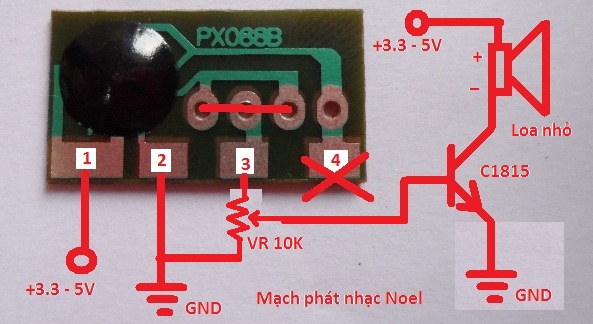

Á quên mình còn thiếu 1 chút ở cái hình là mình ko biết được xung do con IC cứt gà phát ra có được mức 0 hay là open thì khổ, nên có đệm vào trước cực B của trans 1 con biến trở 10K nối mass với lý do tạo tín hiệu 0V khóa trans đồng thời điều chỉnh độ lớn của nhạc phát ra loa.Đồng thời mình bổ sung thông tin linh kiện luôn (con trans C1815 là con cực kì dễ kiếm).Hình đây:
Vậy thôi, hôm nay rảnh mới có thời gian up bài, anh em nào có con khác nhưng na ná giống vậy có thể áp dụng cách của mình mà dò chân IC.
