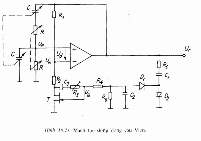

    Mình phải làm đồ án về mạch cầu Wien với đề bài như sau:
    Thiết kế mạch tạo dao động điều hoà dạng cầu Wien để tạo ra dao động điều hoà có tần số điều chỉnh được từ 25Hz đến 1KHz . Điện áp cung cấp lấy từ mạng điện xoay chiều 220V/50Hz (Có thực hiện ổn định biên độ dao động. Chọn giá trị tụ điện trong mạch dao động là 0.02uF). Điện áp ra Ura (m ) = 6V.
    Mọi người giúp mình lập sơ đồ khối với.
    Cảm ơn rất nhiều!
    Mọi người giúp mình với. Nếu làm cả mạch mất nhiều thời gian quá thì cho mình hỏi là yêu cầu nguồn vào 220V/50Hz là mình có phải giảm áp xuống rồi cấp cho mạch hay là sau khi giảm áp mình phải chuyển thành nguồn 1 chiều nữa?
      Sơ đồ khối: 220VAC->hạ áp, cách li->nắn, lọc, ổn áp->cấp cho mạch dao động->tín hiệu ra. Mạch dao động cầu Wien có thể cho ra sóng Sin, nhưng để điều chỉnh tần số thì phải tác động đồng thời lên cả R và C (lâu rồi không nhớ rõ).

          Cảm ơn 2 bạn, Cho mình hỏi thêm là yêu cầu của mạch là dùng nguồn 220VAC nhưng ở trong tài liệu của langhack mình thấy dùng nguồn đơn 5VDC, trong khi sơ đồ khối của anh hoangtam741 thì lại không thấy mạch chỉnh lưu. Vậy mình có thể dùng trực tiếp nguồn AC để cấp cho mạch không và nếu được thì bao nhiêu Vol? Ở đề bài yêu cầu Ura = 6V vậy có phải mình cấp nguồn 6VAC không nhỉ?

              Trong sơ đồ khối có từ "nắn" đấy, nghĩa là chỉnh lưu về một chiều nên không dùng trực tiếp nguồn AC để cấp cho mạch dao động được. Muốn có Ura = 6V thì cấp nguồn cho mạch dao động khoảng 8 đến 9VDC vì bộ khuếch đại thuật toán có điện áp dư (tổn hao) một vài Vôn tùy loại.
                Đây là mạch cầu wien trong sách "Kỹ thuật mạch điện tử" (Phạm Minh Hà)
                Trong sách nói mạch này có thể tự ổn định biên độ dao động, ổn định tần số.
                Cho mình hỏi 1 số câu này:
                1. Cách tính toán các thông số R, C của mạch như thế nào nhỉ.
                2. Có phần giải thích mạch như sau:
                Nếu trong mạch điện này U(DS) đủ nhỏ thì r(ds) chỉ phụ thuộc vào G(DS). Để đảm bảo U(DS) đủ nhỏ cho U(N) hạ bớt 1 phần trên R2
                Theo sơ đồ này muốn có dao động mạch phải thỏa mãn điều kiện:
                Do vậy chọn R2 đảm bảo giá trị:
                R2 < R1 / 2 - r(dsmin)
                Cho mình hỏi là U(DS), G(GS), r(ds) là ở đâu trên mạch.
                3. Làm thế nào để thay đổi đồng thời R và C để thay đổi tần số của mạch, trên thực tế thì mình phải dùng linh kiện như thế nào để có thể đồng thời thay đổi 2 R và 2 C như vậy.
                4. Cấp nguồn vào điểm nào trên mạch vậy nhỉ.
                5. Các biến trở R và R3 khác nhau ở điểm nào vậy nhỉ, trên proteus mình mô phỏng con R3 còn 1 chân nữa không biết nối vào đâu

                    1-Việc tính toán các giá trị thì trên tài liệu của bạn đã có rồi, cứ theo công thức mà tính thôi.
                    2-Để thay đổi đồng thời giá trị R và C theo từng nấc thì dùng 1 cái chuyển mạch kép có nhiều đầu, nhiều nấc. Muốn chỉnh trơn thì dùng chiết áp kép và tụ xoay 2 ngăn gắn với nhau.
                    3-Việc cấp nguồn vào chân nào thì còn phụ thuộc vào loại Opamp mà bạn dùng (không thể hiện trên sơ đồ cho đỡ rối).
                    4- R là chiết áp kép (nét đứt thể hiện mối liên hệ về cơ khí, khi xoay thì cả 2 cùng thay đổi trị số), còn R3 là biến trở tinh chỉnh, khi chỉnh để mạch hoạt động tốt rồi thì thôi không chỉnh nữa (có thể đo và thay bằng 1 điện trở phù hợp khi mạch đã chạy ổn định). Chúc học tốt !
                      mạch dao động thì cậu cứ cấp nguồn cho con thuật toán là có dao động sin ra( vì nó hồi tiếp dương để duy trì)
                      tần số dao động đã có công thức tính
                      thay đổi thì như cái mạch của bạn người ta giữ nguyên giá trị C1=C2=C và đồng chỉnh R để chỉnh tần số
                      Làm cầu viên bạn nên thêm cái mạch ghim điện áp nữa thì mạch ra điện áp mới ổn định không là dễ bị méo đỉnh và mạch dao động thì dùng tụ gốm nha không là tha hồ mà chỉnh đó.
                      Về hoạt động thì sách của cô Phạm Minh Hà viết khá rõ
                      P/S: rds là r cực máng- nguồn của con tran trường
