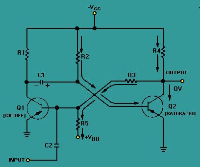

    Mình vừa có một đề tài mà không biết cách thiết kế cũng như nguyên tắc hoạt động của nó, bạn nào biết thì xin hãy chỉ mình với.Nội dung đề tài:Thiết kế mạch dao động đa hài đơn ổn dùng transistor, độ rộng xung khoảng 2s, xung kích vào ở cực nền của transistor, khảo sát tín hiệu ngõ ra khi xung kích được cho vào nhiều lần liên tiếp

          thiết kế mạch monostable tạo xung có thông số kỹ thuật sau: Vo=12 V; To=280ms ; ToC(nhiet do)max=55(oC)
          a, dùng Rb2
          b, dùng nguồn dòng
          tự chọn BJT
            mạch đây

            tranistor sử dụng bất kì loại NPN(ví dụ c1815, c945, 9014,...), nguồn từ 3-15v, thời gian như bạn nói thì dùng tụ 1uF, hay 0.1, 0.47,..( ko nhớ rõ), out1, out2 là 2 xung kích ra

                  Có phải cái này không vậy?
                  Chúc vui.
                    Monostable Multivibrator Circuit
                    The basic collector-coupled Monostable Multivibrator circuit and its associated waveforms are shown above. When power is firstly applied, the base of transistor TR2 is connected to Vcc via the biasing resistor, RT thereby turning the transistor "fully-ON" and into saturation and at the same time turningTR1 "OFF" in the process. This then represents the circuits "Stable State" with zero output. The current flowing into the saturated base terminal of TR2 will therefore be equal to Ib = (Vcc - 0.7)/RT.
                    If a negative trigger pulse is now applied at the input, the fast decaying edge of the pulse will pass straight through capacitor, C1 to the base of transistor, TR1 via the blocking diode turning it "ON". The collector of TR1 which was previously at Vcc drops quickly to below zero volts effectively giving capacitorCT a reverse charge of -0.7v across its plates. This action results in transistor TR2 now having a minus base voltage at point X holding the transistor fully "OFF". This then represents the circuits second state, the "Unstable State" with an output voltage equal to Vcc.
                    Timing capacitor, CT begins to discharge this -0.7v through the timing resistor RT, attempting to charge up to the supply voltage Vcc. This negative voltage at the base of transistor TR2 begins to decrease gradually at a rate determined by the time constant of the RT CT combination. As the base voltage ofTR2 increases back up to Vcc, the transistor begins to conduct and doing so turns "OFF" again transistor TR1 which results in the monostable multivibrator automatically returning back to its original stable state awaiting a second negative trigger pulse to restart the process once again.
                    Monostable Multivibrators can produce a very short pulse or a much longer rectangular shaped waveform whose leading edge rises in time with the externally applied trigger pulse and whose trailing edge is dependent upon the RC time constant of the feedback components used. This RC time constant may be varied with time to produce a series of pulses which have a controlled fixed time delay in relation to the original trigger pulse as shown below.
                    Monostable Multivibrator Waveforms
                    The time constant of Monostable Multivibrators can be changed by varying the values of the capacitor,CT the resistor, RT or both. Monostable multivibrators are generally used to increase the width of a pulse or to produce a time delay within a circuit as the frequency of the output signal is always the same as that for the trigger pulse input, the only difference is the pulse width.
                    Chịu khó đọc tiếng Anh chút, cũng dễ hiểu thôi.
                      Lược dịch về hoạt động của mạch:
                      Mạch đa hài đơn ổn
                      Hình vẽ mô tả mạch đa hài đơn ổn cơ bản ghép collector và dạng sóng của nó. Mới đầu khi cấp nguồn, chân B của transistor TR2 được nối với Vcc qua điện trở phân cực RT nên transistor này mở hoàn toàn và ở vaof trạng thái bão hòa đồng thời làm cho transistor TR1 ngắt. Trạng thái đó là “trạng thái bền” với (điện thế) lối ra bằng không. Dòng chảy qua B của TR2 sẽ bằng Ib = (Vcc - 0.7)/RT.
                      Nếu có một xung âm đặt vào lối vào thì sườn dốc của xung sẽ đi thẳng qua tụ C1 đi vào cực B của transistor TR1 thông qua diode và mở cho transistor này “ON”. Cực C của transistor TR1 đang từ Vcc nhanh chóng giảm xuống zero nạp cho tụ CT một điện áp -0,7V. Nhờ đó mà transistor nhận được điện áp âm tại điểm X và giữ cho nó ở trạng thái “OFF”. Điều đó biểu thị cho trạng thái thứ hai của mạch, “trạng thái không bền” với điện thế lối ra bằng Vcc.
                      Tụ CT bắt đầu xả từ - 0,7V qua điện trở RT, sau đó được nạp đến điện thế Vcc. Điện áp âm tại cực B của transistor TR2 bắt đầu giảm từ từ phụ thuộc vào thời hằng của cặp linh kiện RT CT. Khi điện áp cực B của TR2 tăng lại về phía Vcc, transistor lại dẫn và transistor TR1 ngắt trở lại làm cho mạch đa hài đơn ổn trở về trạng thái bền ban đầu, đợi một xung âm tiếp theo sẽ lặp lại quá trình trên.
