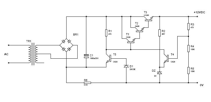

Bác nào phân tích giúp em mạch ổn áp 12V này với!
  • Bác nào phân tích giúp em mạch ổn áp 12V này với!
    đầu vào AC là từ 11 đến 15.5
    bác nói kỹ cho em chút nhé!
    Mình mới nhìn qua mạch đã thấy mạch cua bạn vô lý quá.Bạn vẽ sai chỗ Diode cầu chỉnh lưu ??? Vậy xem lại và vẽ cho đúng nhé, mình sẽ phân tích cho bạn.
    OK!
      ơ,bỏ qua đi,hiểu đấy là cầu chỉnh lưu là được rồi,cậu phân tích đi
        Hình như là C của bọn Darlington mắc vào + ra của bọn CLưu chứ không phải mắc vào nguồn AC như thế.
        Nếu vào là 11vAC mà mắc theo sơ đồ trên thì liệu có ra được 12VDC không?
        cái sơ đồ kiểu này tôi gặp nhiều rồi nhưng hình như bác vẽ sai thì phải!

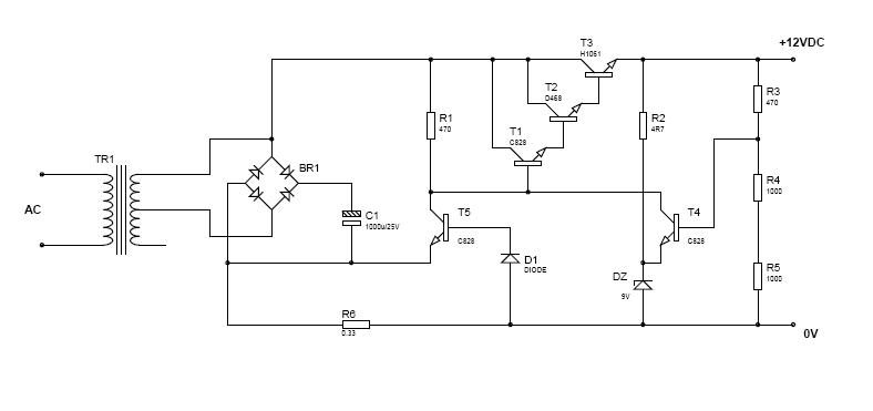

            em xoay lại cái Bridge rồi đây,bác nào chỉ giúp em nguyên lý cái

                Mạch này là mạch thực tâp xưởng ĐTVT chứ gì, hehe, cậu học lớp nào đấy? Mạch này tớ chưa làm , nhưng cứ phân tích qua : nguyên lý là tạo nguồn dòng, qua R345 thành nguồn áp, T4 làm nhiệm vụ hạn chế dòng , chắc thế ???
                  R3,R4,R5 tạo phân áp.
                  Giả sử khi điện áp đầu ra tăng dẫn đến áp ở cực B của T4 tăng khi đó áp ở cực C của T4 giảm nên T1 mở yếu,T2,T3 mở yếu nên điện áp đầu ra giảm.
                  Ngược lại............................................... ......................................
                  Chúc Vui!!!!
                    Cậu có thể nói rõ hơn không?thế con Zener tạo ra điện áp 9V trên nó có ý nghĩa gì trong mạch?
                      Là để cố định điện áp (9V) tại emitter của T4. Có nghĩa là T4 chỉ dẫn khi VB>VZ+V(BE). Khi đó áp tại colector giảm, base T1 giảm, Vout giảm. Còn T5 có chức năng hạn dòng.
                        theo em thì T5,D1,R6 có tác dụng bảo vệ mạch phải không bác,vì nếu ta chọn R4,R5 nhỏ quá sẽ làm dòng qua R6 lớn(R6=0.33) nên áp trên R6 + UD1(=0,5) sẽ làm cho T5 mở và nguồn sẽ phóng qua R1 hết.
                        Nhưng ở đây em không hiểu tại sao phải mắc theo dalington,bác giải thích cho em với!
                          Mắc darlington là để tăng hệ số khuếch đại dòng (=beta1 x beta2 x...). Tuy nhiên, phải chú ý điện áp rơi trên mối B-E của Transitor (xấp xỉ 0,7v với các Transitor trong mạch). Thông thường, điện áp vào phải cao gấp 1,25 -> 1,5 điện áp ra.
                          Còn về hạn dòng, không phải T5 mở hết và nguồn sẽ phóng qua R1 hết, mà T5 sẽ đóng vai trò điện trở khi mở, khi đó áp tại cực C của T5 giảm-> Vout giảm -> dòng ra giảm. Mạch kiểu này thường áp dụng trong các mạch nạp accu.
                            R6, T5 đóng vai trò mạch bảo vệ quá dòng. Khi dòng tải vượt quá giá trị cho phép, T5 mở nối tắt cực B T1 xuống (-) cầu đi-ốt, mạch công suất cửa ra ko làm việc. dòng giới hạn đc tinh xấp xỉ bằng cthức: Jgh=1,4/R6 (1,4 = Uphân cực thuận của T5 và diode D1)

                              Nếu R1 đổi thành 4.7K(xấp xĩ) thay vì 470 thì mạch ok hơn. Bạn hãy thử thay đổi xem tôi nói có đúng không?
