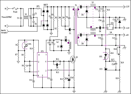

            Mình cần một cái ra khoảng 20-30 volt và I (max) = 4 A

                Anh a.Thứ nhất là : yêu cầu là phải là biến áp xung.
                thứ hai: dòng ra là tận 3 A .Dùng 74xx không được rồi.

                    Giời ạ! Làm thế thì mèo lại hoàn mèo... Người ta làm biến áp xung là để nâng cao hiệu suất. Dùng biến áp thường rồi lại convert thì có lợi gì chứ?
                    Mà bạn signalfethut cần mạch để làm hay để học? Đã có kinh nghiệm với b/a xung chưa? Mạch thì có đầy nhưng quan trọng là phải biết quấn b/a.
                    Bạn nghiên cứu cái này nhé. Trong đó có cách tính toán, và 1 ví dụ cụ thể.

                      Thưa anh đấy là cao hiệu suất nhất rồi đấy ạ . Transformer thì hiệu suất khoảng 85-95% , DC/DC converter thì hiệu suất trên 85% . Tôi tính nếu bạn ấy không dùng điện nhà mà dùng điện có sẳn trong circuit thì cũng vẩn phải dùng DC/DC converter ( hoặc là step up hoặc là step down ) . Bạn có circuit nào hiệu suất cao hơn xin chỉ giáo . Bạn đọc lại cái điều kiện của bạn ấy đi .

                        ... theo tui thì cách hướng dẫn của bác nhathung1101 đạt hiệu suất cao hơn, vì chỉ qua một giai đoạn AC to DC converter... còn hướng dẫn của Cooloo phải qua 2 giai đoạn : AC to DC Power supply (dùng biến áp thường để hạ áp, hiệu suất rất kém, có thể bỏ qua giai đoạn này) rồi lại phải DC to DC Converter lần nữa....

                            Tôi không hiểu các bạn làm sao dùng UC3842 để có một cái ra khoảng 20-30 volt và I (max) = 4 A ?? Tôi thật tình muốn biết .
                              ... bác tham khảo cái file *.pdf của bác nhathung đưa lên... hoặc tham khảo thêm cái *.pdf kèm theo bên dưới... tất nhiên là muốn áp ngã ra khoảng hai ba mươi Volts thì phải modify lại chút ít....
