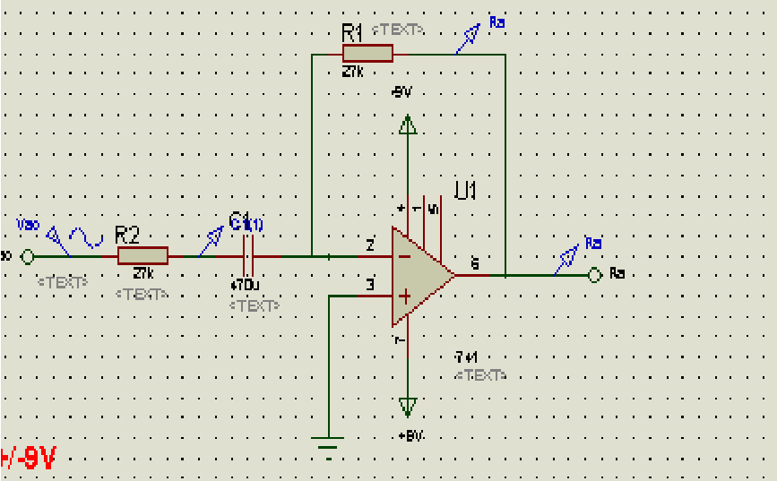

    Ai có thể cho em biết được nguyên lý hoạt động của mạch lọc tích cực thông cao bậc 1 này không?
    Mạch khuếch đại đảo pha, hồi tiếp âm qua R1. Hệ số khuếch đại được tính bằng (R2+Zc1)/R1, ở tần số khá cao có thể coi Zc1=0, khi đó HSKĐ= 1. Ở tần số thấp Zc1 khá lớn nên HSKĐ << 1, vậy nên gọi là mạch lọc thông cao.
      Cho em hỏi , Zc1 la Tụ điện C1 có phải không?
      Tín hiệu vào là hình sin, tín hiệu ra cũng hình sin nhưng bị đảo pha, em không thấy nó lọc cái gì cả, lọc thông cao là lọc như thế nào?
      HSKĐ có liên quan gì đến mạch lọc không hả anh?

        Bạn ơi, bạn viết phương trình diễn tả mối quan hệ gữa Ura =f(Uvào) là thấy được lọc thông cao hay thấp. khi viết được phương trình rồi, bạn sẽ thấy rằng cái hệ số khuếch đại ( Ura=KUvào) K sẽ phụ thuộc tần số, hay nói cách khác bạn vẽ đồ thị K=f(w) (w là tấn số tín hiệu) thì sẽ thấy rõ với những tín hiệu có tần số thế nào thì K sẽ giảm(K<1), với những tần số nào K sẽ lớn hơn, hoặc bằng 1,
        Mạch lọc thông cao, khi mà tín hiệu vào có những tín hiệu hay nhiễu có tần số cao, thì sau khi đi qua mạch lọc, các tín hiệu đó bị giảm đi nhiều nhiều, mà so với tín hiệu ta cần thì nó bé bé hơn nhiều, nên không tính đến ảnh hưởng của các tín hiệu đó( chứ còn mạch lọc không loại bỏ được tín hiều mình cần lọc, mà chỉ làm cho nó suy giảm đi thôi),

          Zc1 là dung kháng của tụ C1, nó tỉ lệ nghịch với tần số tín hiệu vào. Mạch lọc thông cao là cho tín hiệu có tần số cao đi qua một cách dễ dàng, các tín hiệu có tần số thấp bị chặn lại hoặc đi qua rất ít. Ngoài ra còn có mạch lọc thông thấp, mạch lọc thông dải, mạch lọc chắn dải ...
          Trong các mạch lọc tích cực, HSKĐ thay đổi theo tần số tín hiệu vào. Nếu đơn thuần chỉ để lọc thôi thì HSKĐ = 1, vừa lọc vừa KĐ thì lấy > 1.

                trong Hình mô phổng của em thì con trở đứng trước con tụ, trong cái High-pass filter - Wikipedia, the free encyclopedia thì tụ đứng trước con trở, vậy có ảnh hưởng gì đến mạch lọc thượng thông này không?
                  Mạch mắc nối tiếp nên trở đứng trước hay tụ đứng trước cũng như nhau cả thôi. Nó là mạch lọc bậc 1 nên hiệu quả lọc không được tốt lắm, các tín hiệu có tần số lân cận tần số cắt của mạch cũng qua một cách khá dễ dàng.

                      em đã tính toán thông số linh kiện nhưng thấy có gì đó không ổn, mấy anh giúp em với:
                      1/ Em chọn tần số là: f=500Hz
                      tần số cắt là: fc=5Hz
                      2/ Em chọn tụ: C=0.01u => R=1 / 2pi * fc * C = 1 / 2pi * 5 * 0.01 * 10^-6 = 3183098.862 = 3183k (Không ổn thứ nhất là trở quá lớn)
                      3/ Độ lợi : Av= 1.010101 = 1 (Nhưng mô phổng trên proteus thì biên độ -80dB, mà em đang muốn chỉ -20dB thôi)
                      4/Đầu vào cho Vac 5V nhưng đo mức điện áp ở Vout thì rất nhỏ, có lẻ vì trở quá lớn
                      Mong các anh giải đáp giúp em...
