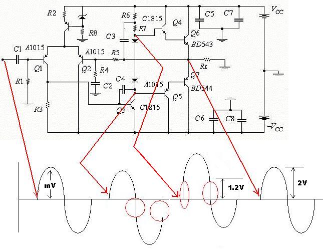

    Thế anh Hẹc không tinh đến chuyện là khi làm việc con TR công suất bị nóng lên à ?
    Khi nó nóng lên thì đặc tuyến linh tinh và hFe của nó thay đổi như thế nào chứ ?
    Còn cái chuyện méo ấy mà . Để mình đo bằng Digital Osciloscope cho chuẩn rồi up lên cho .

      ... bác không thấy trong tất cả các loại ampli công suất từ vừa cho đến lớn đều giải nhiệt bằng đồng hoặc nhôm, thậm chí có cái xài quạt gió nữa à....
      ...hihi...cái chuyện méo nó rõ như ban ngày roài, bác Vân đo đạt làm giề cho mất thời gian...

        Nhóc thấy anh Vân nói hợp lý hơn anh Mhz.
        Nếu mạch khuếch đại của anh không có vòng hồi tiếp, và có hệ số khuếch đại vòng hở tương đối bé: mạch sẽ có méo xuyên tâm.
        Nhưng nếu mạch của anh có hệ số khuếch đại vòng hở rất lớn, và có hồi tiếp âm khá mạnh để có độ lợi ổn định, thì khi đó méo xuyên tâm sẽ giảm xuống rất thấp. Thậm chí nếu hệ số khuếch đại hở lên rất cao, như anh dùng Op amp, nguồn +- 15V chẳng hạn, thì trong phạm vi tín hiệu không quá lớn, dù anh bỏ hết các diode, nối trực tiếp 2 cực B với nhau, và nối với đầu ra của Op amp, méo xuyên tâm vẫn nhỏ như thường.

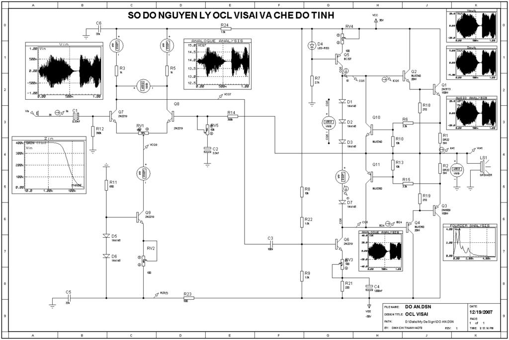

            Mạch này Nhóc chưa thấy ổn. Tầng thúc rất dễ trôi, và không ổn định DC theo nhiệt, theo áp nguồn. Dùng quá nhiều biến trở vi chỉnh, những 5 cái. 1 cái đã là nhiều rồi. Liên lạc bằng tụ giữa 2 tầng làm hỏng cái ưu thế của OCL đi.

              Tầng thúc đã có RV3 & R21 ổn định nhiệt rồi, còn trôi j nữa vậy? Nhiều biến trở nhưng cần thiết nên phải dùng thôi.
              Ý conhoc nói tụ liên lạc C3 làm mất j của OCL vậy? OCL và OTL chỉ khác nhau ở phần KĐCS thôi chứ có liên qua j đến tụ C3?

              • #37
                Hồi tiếp âm có tác dụng làm giảm và ổn định hệ số KĐ, còn tác dụng khử méo tín hiệu ngỏ ra thì ..... Méo này phụ thuộc vào số lượng cặp Darlinghton, càng nhiều Darlington thì càng méo nếu không phân cực AB cho chúng.
                Còn vấn đề nguồn dòng cho tầng VS không phải cứ cho tùy ý bao nhiêu củng dc. Nó phụ thuộc vào hệ số CMRR mà yêu cầu đưa.
                  ... cảm ơn nhóc đã góp í, cái vấn đề anh muốn nói là méo hoặc không méochứ không phải méo nhìu hay méo ít... nhóc cũng đã đồng ý là có méo là được roài.... ..

                        ... nhìn sơ đồ lí thuyết thì nó rõ như ban ngày, ai cũng thấy đây không phải là khuếch đại class AB, điểm hoạt động nó lùi về phía Class B hoặc C thì làm gì tín hịu ra không bị méo... ... bác Vân chỉ được mỗi cái là hay ngụy biện ....
                        • #42
                          ... à mà quên nữa, mấy cái hình sin minh họa bên dưới bác Vân dùng phần mềm nào mô phỏng vậy.... hình như tự bác vẽ ra thì phải....
                            Lý luận của anh Hẹc không sai nhưng .... thiếu .
                            Cho dù tầng Tăng-sì-tô công suất có méo thì có bộ phận khác tự động sửa lại cơ mà
                            Vì vậy mà tín hiệu ra sẽ không bị méo .
                            Cái hình đó mình tự vẽ bằng paint đó .
                            Mình là người thiết kế Ampli thì tín hiệu điểm nào , ra sao . Phải nắm rõ trong lòng bàn tay

                              Mấy cái dạng tín hiệu thì qua Orcad thì có thể thấy đươc.Pác Vân vẽ dạng điện áp như thế ko được chính xác.Đó là dạng của dòng điện thì đúng hơn.

                                Bộ phận khác???? mà cụ thể là bộ phận nào vậy bác Vân???? em đã xem qua hàng trăm sơ đồ Ampli mà chẳng thấy cái sơ đồ nào giống như bác Vân tự vẽ (đã "nuốt" mất 2 con diode.... )... cái này bên xây dựng người ta nói là "rút ruột công trình á..... mà công trình bị rút ruột thì hậu quả sẽ ra sao roài khỏi bàn... các KS khi thiết kế thì không có bộ phận nào gọi là "dư" cả... chỉ có cách duy nhất là bác Vân "nhả" 2 con diode ra thì mới hết méo thui....
                                Nguyên văn bởi NDV
                                ... hihi... bác Vân giống như thầy bói mù "xem voi" quá... ... muốn nói sao thì nói, muốn vẽ sau thì vẽ... phải có dẫn chứng chứ ạ... bác Vân có thể dẫn chứng bằng một sơ đồ cụ thể của một ampli hàng hiệu nào đó ( gần giống như sơ đồ phía trên, nên đưa link thì tốt nhất)... để em mở rộng tầm nhìn được không ạ...
