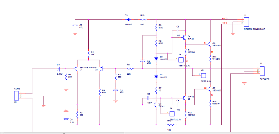

    ... hình như nhóc đã nhầm giữa méo biên độ (amplitude Distortion) và méo xuyên tâm (Crossover Distortion) thì phải, vì anh thấy không có tài liệu nào nói về tầng vi sai sửa được méo xuyên tâm cả.... .. (nhóc có thể dẫn chứng bằng tài liệu nào đó được không ???)... về đặc điểm của tầng visai thì bác Thành đã nói roài...còn mạch hồi tiếp âm đưa về tầng visai là để ổn định độ lợi khuếch đại và làm giảm méo biên độ chứ không làm giảm méo xuyên tâm..... rõ ràng khi hoạt động ở Class B thì một phần tín hiệu nằm gần trục zero bị "hi sinh" bởi vì đã rơi vào vùng cutoff roài... .. chỉ có cách là phải dùng các linh kiện (Diode, trans, R... ) bias cho con công suất đưa nó về Class AB thôi... 4 con diode trên sơ đồ phía trên không phải là thừa... níu bỏ bớt một vài em thì méo xuyên trục sẽ xẩy ra... đặc biệt là thấy rất rõ khi vặn Volume nhỏ... mà ampli thì không thể thíu Volume...
    Trên lí thuyết thì rõ ràng khuếch đại Class B gây méo xuyên trục là cái chắc, còn về thực tế thì tai người có thể không phân biệt được độ méo trong một giới hạn nào đó nên cho rằng nó không méo...
    • #62
      To conhoc:
      Hệ số KĐ visai giống như tầng EC nhưng khi lấy tín hiệu ra như mạch trên (tín hiệu lấy ra không visai) thì hệ số KĐ giảm đi 1/2. Tất nhiên là nó có KĐ nhưng không lớn đến nổi sửa méo xuyên tâm cho tầng CS như anh V nói.
      Nếu điện áp ra 1V là quá lớn thì mình xin tham khảo mạch của conhoc. Vì trong quá trình làm đã có nhiều sv cố gắng cân chỉnh 0V theo lý thuyết nhưng không dc. Gọi điện hỏi thầy thì thầy cho phép áp tĩnh ra vài vôn. Và thức tế không thấy loa ai bị cháy cả.
      Mình không nói BJT làm vc ở chế độ AB là chế độ tuyến tính. Mình chỉ nói phân cực cho diode trong đoạn tuyến tính để tầng CS làm vc AB.
      Tất nhiên càng ít biến trở càng tốt về nhiều mặt. Nhưng đây là đồ án, là cái để ta thí nghiệm nên phải dùng nhiều để biết rỏ ảnh hưởng của chúng ntn. Cái này cần có kinh ngiệm chứ không phải lý thuyết. Khi nào sản xuất hàng loạt thì hảy tính.
      khi điện áp rất bé, ở mỗi nửa chu kỳ, khi con này làm việc tuyến tính thì con kia lại phi tuyến, chứ không phải tắt hoàn toàn. Và con này phải gánh cho con kia. Nghĩa là vẫn có méo xuyên tâm.
      Giả sử Vb của cặp Dar thuận là 12V thì V loa=12-0.7*2-0.5=10.6V.
      Vb của cặp Dar nghịch sẻ là 12-2.4=9.6V. Suy ra áp 2Vbe của cắp Dar này là 10.6-9.6=1V. Điện áp này làm cho cặp Dar này tắt (không phải tắt hoàn toàn, chỉ cần biến thiên vài trăm mV là dẩn). Nên không có con nào gánh cho con nào cả. Đến khi Vin=0 thì hai cặp Dar dẩn yếu (AB), qua bán kỳ âm thì chỉ cần Vin nhích 1 tý là cặp nghịch sẻ dẩn liền, tránh méo xuyên tâm
      Vcc=+/-30V là khi tính chọn áp nguồn, trong quá trình hoạt động tất nhiên nguồn sẻ không bằng phẳng và không đối xứng nhưng nó vẩn trọng phạm vi cho phép, không thấy có hiện tượng nào trầm trọng xảy ra, áp ra lệch vài vôn như mình nói ở trên.
      Đưa tín hiệu vào mà U ra không thay đổi: cái này anh lại nhầm lẫn giữa khuếch đại AC và ổn định DC rồi. Cần mức DC không đổi, chứ không phải cần AC không đổi.
      Cái này mà nhầm thì bỏ học về đi cày cho rồi, phí công học hành. Do câu hỏi của conhoc không rỏ ràng mà thôi
      Lệch điểm làm vc trong KĐ chủ yếu là do nhiệt độ, còn lệch do tín hiệu vào thì lần đầu nghe nói và chưa nghe giải thích.
      Để tránh ảnh hưởng đến chế độ tĩnh thì ngỏ vào đã có tụ cách ly + liên lạc. Và tầng sau củng vậy. Khi có tín hiều vào biến thiên thì tín hiệu ra củng biến thiên quanh điểm tĩnh. Nếu vào không đối xứng thì tín hiệu ra củng biến thiên không đối xứng nhưng vẩn quanh điểm Q. Điểm tình Q đã đc cố định bằng cách phân cực và hồi tiếp âm cho các BJT.

        Thế này nhé. Nhóc sẽ phân tích với anh Mhz trước.
        Giả sử như hệ số khuếch đại vòng kín của anh là 50. Hệ số khuếch đại vòng hở là 2000...............
        Với giả thiết không có diode.
        Hệ số KĐ điến áp của tầng CS=1. Khi áp vào 10mV thì áp ra trên tầng thúc (trước tầng CS) sẻ là 10mV*2000=20V (chưa có hồi tiếp âm), làm cho cặp CS dẩn, ngay lập tức hồi tiếp âm sẻ có tác dụng và làm cho áp ra chỉ đạt 10mV*50=0.5V, trong khi đó áp cần thiết là 1,2V để tầng cs làm vc. Nên méo là rỏ như ban ngày. Vơi hệ số KĐ toàn mạch là 50 như trên thì Vin phải lớn hơn 24mV thì mới không méo.

                ... cũng chẳng có gì mới... Opamp cũng chỉ làm giảm đi phần nào méo xuyên tâm... cái này nhóc đã nói rồi mà... vấn đề bàn ở đây là việc "nuốt" bớt mấy con diode với mục đich để giảm dòng tiêu thụ của mạch công suất thì cái giá phải trả là ít nhìu gì cũng gây méo xuyên tâm... nghĩa là có méo chứ không phải không méo... (nhóc đọc lại bài bác Vân : nuốt vài con diode thì tín hiệu ra vẫn tròn chứ không méo, chính vì cái phát biểu này nên cái Topic này nó mới kéo dài tới hôm nay... ...)

                  Nguyên văn bởi MHz Xem bài viết
                  Eo ôi nuốt Điot thì hóc họng đấy . Chắc phải đi viện cấp cứu chứ chẳng chơi .
                  Không nên NUỐT hết Điot mà chỉ BỚT đi thôi .
                  Ví dụ đáng lẽ có 4 thì nên để 2>3 thôi .
                  Với những mạch có hai tầng kích thì theo lý thuyễt phải có ... 6 điot , thì cũng chỉ nên lắp ... 4 cái
                  Điều đó giúp giảm dòng tĩnh của Transisto công suất . Khiến cho ... SÒ mát hơn , và yên tâm hơn khi thao tác lắp ráp . Còn việc méo xuyên tâm thì yên tâm . Dùng máy Oscilo đo không phát hiện được đâu .
                  Còn vấn đề nữa tới anh HẸC
                  Phân cực của Điot trong thực tiễn không phải lúc nào cũng là 0,6V
                  Phân cực của BE của Transisto trong thực tiễn cũng không phải lúc nào cũng là 0,6V.
                  Loại nào cao hơn ? loại nào thấp hơn ?
                  Điều đó hình như lý thuyết rất ít viết thì phải .

                            Các bác nói đều đúng cả, nhưng trong trường hợp này thì không. Mạch kdvs đùng là có tác dụng triệt nhiệu đồng pha, nhưng 2 nhánh cần phải giồng hệt nhau, và hơn nữa tín hiệu ra cần được lấy cân bằng. Lý do dùng mạch khuếch đại vi sai ở đây là vì mạch có hồi tiếp âm điện áp. Hồi tiếp này có tác dụng là ổn định nhiều thứ của mạch, nhưng dễ thấy nhất là ổn định hệ số khuếch đại của mạch.

                              Còn chuyện ngốn diode gây méo xuyên tâm là đúng, nhưng nếu ở mức độ bình thường thì có thể chấp nhận được, vì đổi lại sò sẽ bớt nóng hơn.

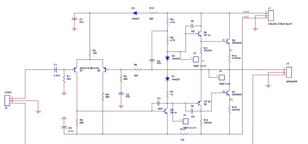

                                Các bác chém tiếp về mạch này đi nhé. Em mô phỏng rồi, khá tốt.
