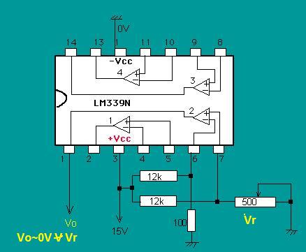

Các bạn cho mình hỏi, con LM339N mới mua mình test thử với nguồn 15V như mạch dưới thì dù tăng hay giảm Vr, đầu ra vẫn ở mức 0V không thay đổi ( thay đổi rất ít). Mình đảo lại các chân +/- Vin hay các cổng khác vẫn vậy. Không lẽ IC này mới mua đã hư toàn bộ hay sao?!!
Vấn đề IC so sánh LM339N
Đầu ra của LM339 là dạng open collector. Nếu không có trở treo cao thì đo luôn là 0. Phải có trở treo cao đo mới đúng được.

Hì hì, mình google picture lm339 chỉ coi cái sơ đồ chân thôi , không coi datasheet nên chẳng hay cái sơ đồ mạch ấy mà!Nguyên văn bởi phamlinhddk Xem bài viếtDatasheet đâu mà lại hỏi. Cơ bản nhất rồi còn gì?
