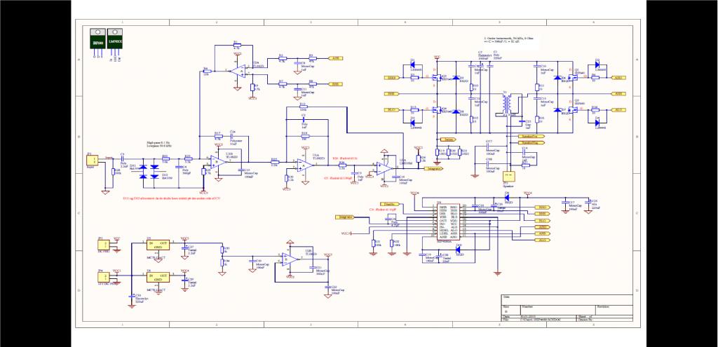

Phân tích mạch Amli calss D.
    Dốt, học chưa đến, nên không dám biết có chỗ nào sai. Lại càng không dám phán sai, đúng ở chỗ nào.
    Có chỗ này thì tôi hơi thấy lạ : Tín hiệu lối vào qua tụ 10uF, xong rồi đi thẳng vào điểm phân áp lấy đất ảo, bị 2 cái tụ 680nF nối tới nguồn. Vậy thì tín hiệu vào TL072 còn được cái gì nhỉ ?
    Thứ nữa, hăm lỳ calss D mà không có tần số (sóng mang) cố định , thì mạch ở lối ra làm thế nào để hồi trả năng lượng đầy đủ được ?
    Như vậy thì ưu điểm của class D là hiệu suất cao cũng sẽ không còn.
      Bác có thể tính 2 cái tụ 680nF tương đương với cái gì? mắc tụ 10uF vào đó thì tín hiệu bị suy giảm mười mấy % ?
      Nói chung là mới nhìn thì đã thấy cái mạch này rất là "ảo" rồi, không cần phải phân tích sâu thêm làm gì nữa.

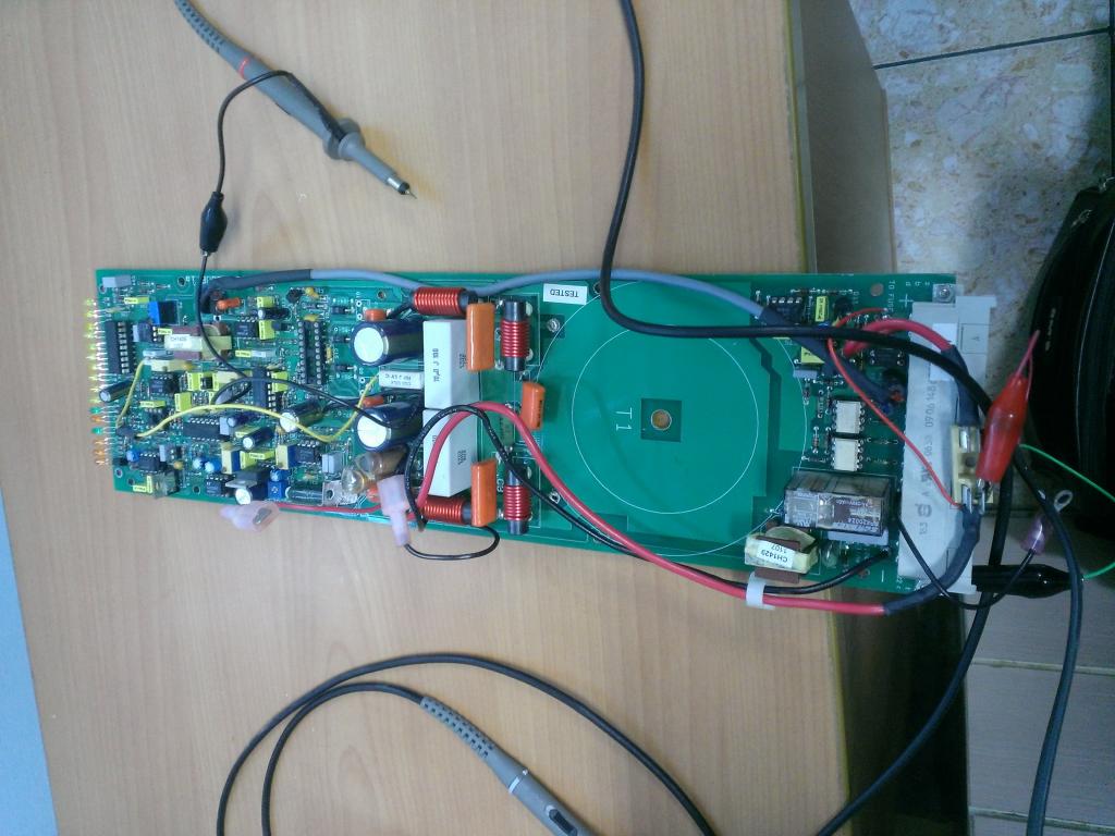

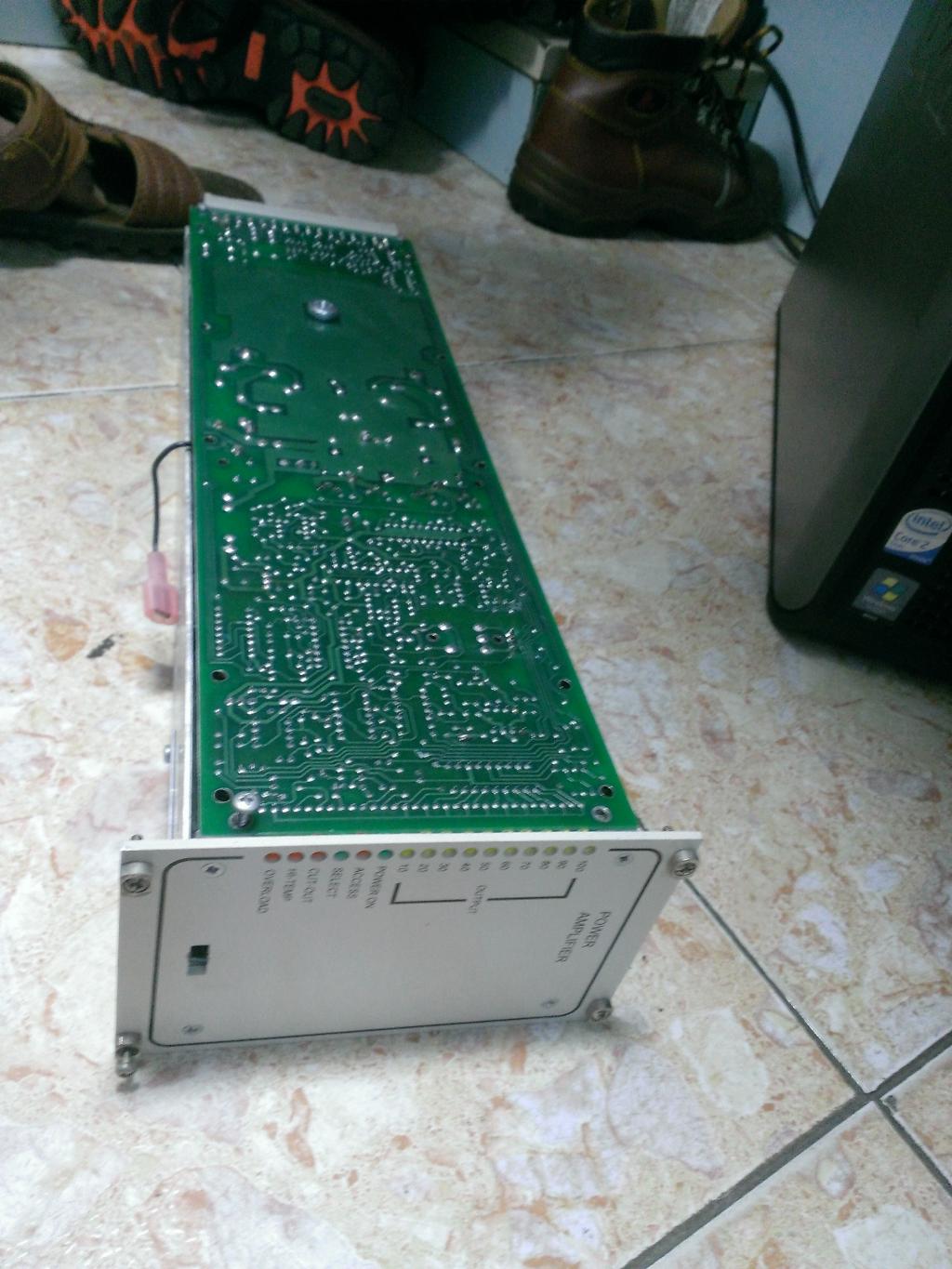

          Cái modun class d của PaGa system chổ mình nè. Nó tạo xung tam giác 210khz bằng 555 sau đó qua opam MC33274 khuếch đại lên.
            mình thua đấy nếu có gặp lại chạy ra chợ mua nguyên mảng mạch vào thay thôi còn tìm hiểu mạch thì khi nó pan linh kiện còn biết đường mà chữa nhưng mà lâu mới tră khách đc+khách nói
              Bác có thể tính 2 cái tụ 680nF tương đương với cái gì? mắc tụ 10uF vào đó thì tín hiệu bị suy giảm mười mấy % ?...
              Tính cái gì ? Cứ đem cái tụ 1uF nối song song ở đầu vào của amply analog mà nghe sẽ thấy.
              Đừng tưởng là nó sẽ suy giảm theo tỷ lệ điện dung.
              Sẽ chẳng còn tý treble nào, mà sẽ trở thành khuếch đại siêu trầm.
                Cái module trên hình nó chỉ tèo con driver và 1 con mos. Nhưng mình banh xa lông nó ra để tìm hiểu. Phần chính thì thấy cũng ko phức tạp lắm. Mấy đường bảo vệ... khác thì dò thấy rối bù.
