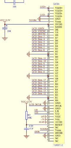

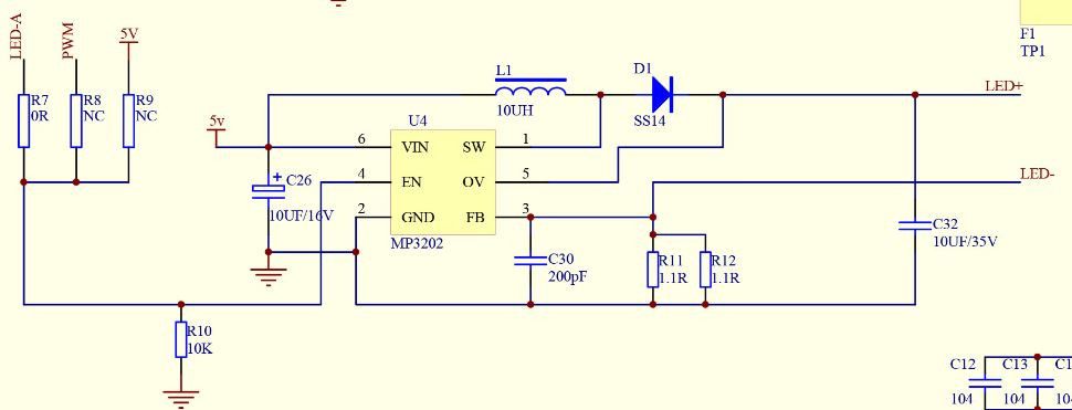

Mình đang tìm hiểu mạch điều khiển LCD TFT 7''. Có một số khối mình không hiểu. Có ai giúp mình giải thích cách hoạt động và chức năng của khối này không ạ. Mình cảm ơn.
Xin giúp đỡ mạch kết nối LCD 7''
Hình 1 là khối nguồn nuôi LCD. Bạn đọc cách sử dụng ic ở link:
https://www.monolithicpower.com/en/d...cument_id/1495
Hình 2 là các chân kết nối từ lcd tới con videodecode thôi. Con đó đã được đóng gói và viết driver rồi, bạn không cần quan tâm nữa.Nguyen Nhan Tinh
