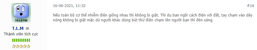

Nếu toàn bộ cơ thể nhiễm điện giống nhau thì không bị giật. Thí dụ bạn ngồi cách điện với đất, tay chạm vào dây nóng không bị giật mặc dù người khác dùng bút thử điện chạm lên người bạn thì đèn sáng.

Chưa chính xác.Nguyên văn bởi T.L.M Xem bài viếtNếu toàn bộ cơ thể nhiễm điện giống nhau thì không bị giật. Thí dụ bạn ngồi cách điện với đất, tay chạm vào dây nóng không bị giật mặc dù người khác dùng bút thử điện chạm lên người bạn thì đèn sáng.
Phát biểu yếu về chuyên môn thế này có thể gây tai nạn cho người khác.

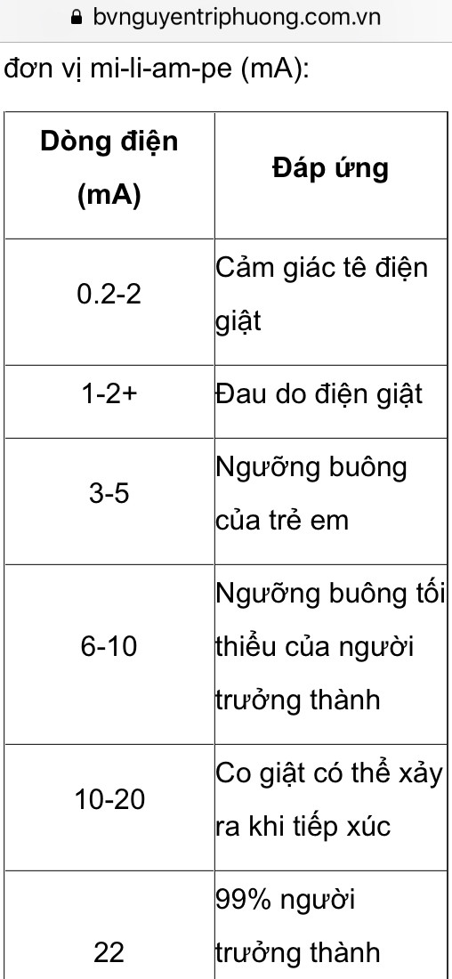

Điện giật là dòng qua người, không có nhiễm điện gì cả. Đủ 25mA chính xác giật 100%.Nguyên văn bởi trthnguyen Xem bài viết
