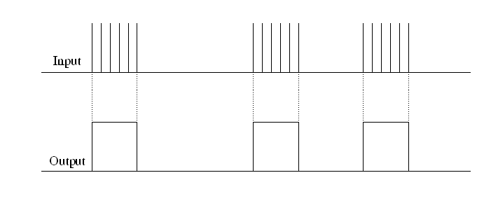

    Xin chỉ giúp tôi các mạch nguyên lý và ic có tại HN dùng để tạo ra xung theo giản đồ thời gian như sau (hình vẽ)
    độ rộng các xung đầu vào là 1us. xung đầu vào xuất hiện ngẫu nhiên, mỗi lần là một chùm 5 đến 6 xung như hình vẽ. Khi có chùm xung đầu vào thì đầu ra cho một xung vuông bao như hình vẽ. yêu cầu sườn lên trùng nhau, sườn xuống của xung ra có thể rộng hơn 1 chút, miễn là bao đủ 5 xung của chùm nhưng ko được bao các xung của chùm sau . biên độ vào ra đều là 5V
    Mong các cao thủ chỉ giáo dùm. Thanks !

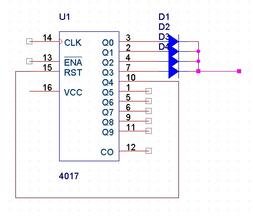

    Bạn dùng theo nguyên lí chia tần.
    IC 4017 kết hợp với diode.
    Còn phải xem lại đáp ứng thời gian của mạch nữa, cái này mình lười tra sách!!!

        T high ON min khoảng vài chục nanosec --> 1 microsec OK.
        Cái mạch này chỉ bao 5 xung theo y/c của bạn thôi đấy nhé (chính xác theo hình xung của bạn cung cấp)
        Còn bao vừa 5 vừa 6 xung thì tôi chưa nghĩ ra!
          Tuyệt vời ! Giải pháp lấy đầu ra Q4 làm Reset thật là hay ! Cái này tôi nghĩ mãi chưa ra ! Thanks bạn nhé !

            Chẳng qua nó tạo thành 1 cổng OR n cẳng tùy thích thật rẻ tiền và dễ làm.
            Trên nguyên lí đó thì đi ốt nắn là OK
            Dùng 1N4148
            Nếu không OR thành ngõ ra duy nhất thì làm sao duy trì mức H ở xung 2, 3....?

                  về bản chất đây là mạch đếm cơ số 10. nên ko cần diode mạch vẫn hoạt động bt. cái hay của mrgiang là ở chỗ lấy ngay xung cuối cùng làm xung reset nên mặc dù đầu vào ko phải là 1 dãy xung liên tục thì mạch vẫn hoạt động bt

                    Nếu mà không có Diode thì sẽ có điện áp phản hồi về 4017.Khi chân 1 ở mức cao thì chân 2 ở mức thấp khi đó 1 với 2 nối chung nên khi đó xung ở mức cao của 1 sẽ về 2 (mức thấp )lúc này không biết con 4017 của tôi nó sẽ thế nào nhỉ ? Nên diode ở đây à để tránh dòng ngược.(theo cách của tôi)
                    Ở đây là 4017 là con chia tần số ra làm 10 lân. NHưng mà mắc theo kiểu của pác mrgiang chỉ tạo được xung liên tục ở mức cao nó chưa có ở mức thấp.

                      1/Cái chặn dòng phản hồi thì khi mắc 2 ngõ ra trở lên, mặc dù có cùng mức logic thì vẫn phải chặn... vì không phải cấu tạo ngõ nào cũng giống nhau, thêm nữa dòng out, in, mức áp trên thực tế là không giống nhau!
                      Ở đây tác dụng muốn nhấn mạnh là thay thế cho cổng OR 4 chân.
                      (Còn tác dụng chặn dòng phản hồi là đương nhiên)

                        Mình thấy theo bài thì phải đếm 5 xung làm 1 xung. Nhưng pác chỉ có đếm 4 xung làm 1 sang xung thứ 5 thì bị reset rồi! Pác thử xem lại chỗ này xem sao!
                          Nguyên văn bởi biendt Xem bài viết
                          xung 1 --> đếm 1
                          xung 2 --> đếm 2
                          xung 3 --> đếm 3
                          xung 4 --> đếm 4
                          xung 5 --> đếm 0
                          01234 ---> 01234 ----> 01234.... là 5 xung thành 1 nhóm chứ bác!

                              trên thực tế nó có 16 đến 18 xung. tôi vẫn dùng Q5 để reset,tuy nhiên có cải tiến 1 chút, là đưa qua 555 để kéo cho độ rộng đủ lớn để bao hết số xung còn lại (từ 6 đến 18). test trên proteus thì ngon, ra thực tế thì vẫn thấy xuất hiện việc đếm sau khi reset (tức là vẫn đếm nhầm các xung ko mong muốn từ vị trí 6 đến 18)
                              ở đây cần nói rõ lại bài toán cho các bác dễ hình dung:
                              - đầu vào là dãy từ 16 đến 18 xung.
                              - đầu ra cần lấy ra một xung duy nhất, có sườn lên trùng với sườn lên của 1 trong 18 xung bất kỳ trong chùm, độ rỗng tùy ý
                              khó quá, khó quá. các bác giúp với !
