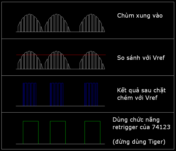

    - Một phải biết được xung nào đầu, xung nào cuối. Cái này không biết sẽ có trường hợp gộp nhóm xung của hai nhóm liền kề.
    - Một anh nhận xung - Một anh mở cổng khi xung đầu đến, đóng cổng khi xung cuối đã qua - Một anh gộp xung theo yêu cầu bao nhiêu xung một bó, còn thừa bỏ. Cái này uổng quá hay là có bao nhiêu bó bấy nhiêu đi, nha nha . . .

      @Bachelor
      Đây là kết quả mà bác muốn phải không?
      Tôi dùng máy tạo vụ nổ ảo để mô phỏng thì nó cho hình ảnh thế này:

        To MrGiang !
        Bác có tài liệu nói kỹ về Retriger của 74123 ko ? Chỉ dùm tôi cái
        Thanks !

          Nguyên văn bởi bachelor Xem bài viết
          To MrGiang !
          Thanks !
          Bác xem mục 6 trang 2.
          Tuy ngắn nhưng giản đồ xung rất rõ ràng.

            em đang dùng con này để tạo xung có độ rộng cố định , em đã làm như trong như các bác nói vân, và cả trong sách nữa , nhưng vẫn không chạy , có bác nào mô phỏng hộ em trên proteus cách nối chân của con này sử dụng chế độ retrigger được k
            • #36
              bac nao co mach tao xung su dung 74ls123 da mo phong trong proteus roi gui cho em voi em mo phong mai trong proteus ma khong ra xung
