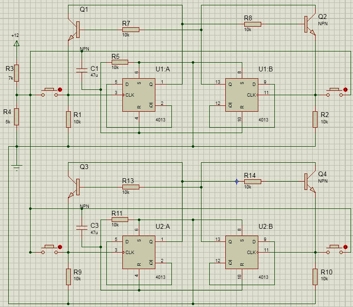

    Chào các bác.
    Em đang tập tọe làm cái mạch điều khiển 4 nút ABCD để bật tắt 4 bóng đèn với yêu cầu sau:
    Bấm nút A thì bóng A sáng, các bóng khác tắt, bấm lần nữa bóng A tắt và các bóng khác vẫn tắt.
    Tương tự như với các nút BCD còn lại. Tức là tại 1 thời điểm chỉ có 1 bóng được sáng.
    Em gửi cái mạch em đã ráp và test thành công với 2 nút rồi, bây giờ chuyển sang 4 nút thì chưa tìm ra giải pháp, mong các bác giúp đỡ.Click image for larger version
