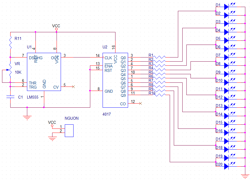

mạch dùng IC 555 và IC 4017
bạn thử kiểm tra lại con ic555 có xung không? hoặc có thể nguồn của bạn chưa đạt yêu cầu nên không đủ dòng kích cho 4017!!Nguyên văn bởi dangkhoa1994 Xem bài viếtsơ đồ mạch của e đây, mà sao e làm mạch nó lại không chạy, mà em mô phỏng thì được , mọi người cho em ý kiến với

Nguyên văn bởi tuphamquy Xem bài viếtbạn thử kiểm tra lại con ic555 có xung không? hoặc có thể nguồn của bạn chưa đạt yêu cầu nên không đủ dòng kích cho 4017!!
mình dùng nguồn 5v ,0,9mA . Nhưng mình làm 2 mạch 2 lần ùi mình thấy con IC 555 rất nóng
. mình đo dòng ra vào chân 3 (555) thì nó chỉ tầm 1,5V thui

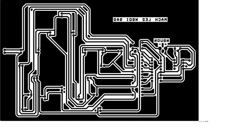

ko hiểu sao hình pót không nhìn thấy gì hết vì quá nhỏ .Bởi vậy ko thấy thì ko nhận xét chính xác được nhưng theo kinh nghiệm của tôi IC 555 nóng thì chỉ có thể 2 nguyên nhân : 1 là nguồn cấp sai , 2 là do chạm mạch (vì lí do kéo mạch in rất hay bị dính nét mà ko phát hiện ra vì chưaco1 kinh nghiệm).Khuyên bạn coi thật kỹ lại sơ đồ nguyên lý nếu đúng hết thì chỉ có thể là mạch in kéo bị dính nét).

mình dùng nguồn 5V , bạn có thể chỉ cho mình nguyên nhân chạm mạch là ntn được không ? mình mới lm mạch in lên ít kinh nghiệmNguyên văn bởi vanthanh_ks Xem bài viếtko hiểu sao hình pót không nhìn thấy gì hết vì quá nhỏ .Bởi vậy ko thấy thì ko nhận xét chính xác được nhưng theo kinh nghiệm của tôi IC 555 nóng thì chỉ có thể 2 nguyên nhân : 1 là nguồn cấp sai , 2 là do chạm mạch (vì lí do kéo mạch in rất hay bị dính nét mà ko phát hiện ra vì chưaco1 kinh nghiệm).Khuyên bạn coi thật kỹ lại sơ đồ nguyên lý nếu đúng hết thì chỉ có thể là mạch in kéo bị dính nét).
