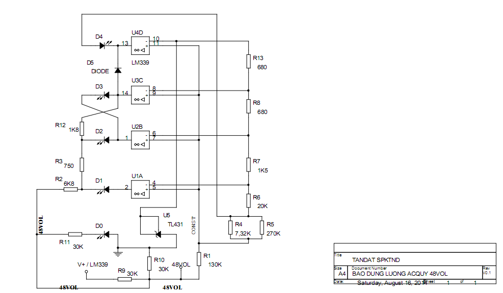

CẦn giÚp vỀ mẠch bÁo dung lƯỢng Ắquy dÙng lm339
  • CẦn giÚp vỀ mẠch bÁo dung lƯỢng Ắquy dÙng lm339
    Tình hình là em bung một cái tay ga khựa,có mạch báo dung lượng ăcquy trên hai đầu cực ắcquy,chép lại mạch báo pin của nó,,nguyên sin là 48 vol...bây giờ em muốn chuyể n xuống báo cho 36vol,24 vol thì cần thay đổi trị số thế nào..mong các bro về mạch số chỉ giúp..
