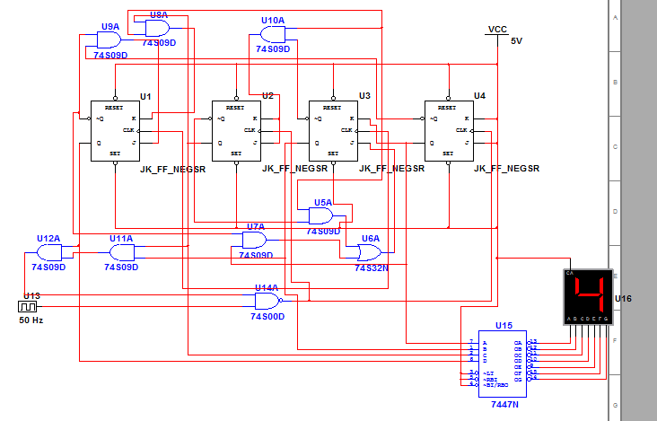

bộ đếm nghịch đồng bộ
m chưa thiết kế lại nhưng nhìn trên mạch của bạn thì thấy u1 và u3 chưa đc cấp xung. bạn mới nối 2 chân clock của 2 trigo đấy với nhau, chưa nối vào nguồn cấp xung.Nguyên văn bởi caolaoda21 Xem bài viếtMình là newbie đang làm bộ đếm nghịch đồng bộ mod 14 bằng JK-FF sử dụng 1 led 7. Mình làm sơ đồ mạch như sau nhưng không hiểu sao mạch lại chỉ hiện số 4. Ai giúp mình với.[ATTACH=CONFIG]93090[/ATTACH]
