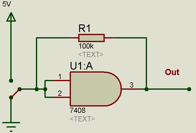

    Mình có một câu hỏi nhỏ về cổng logic như sau:
    Các bác xem mạch nhé, nếu thay điện trở 100K bằng một dây dẫn thì chuyện gì sẽ xảy ra khi mạch hoạt động ( liên tục chuyển từ mức 0 lên mức 1 và ngược lại)? Mình cũng chẳng biết mạch này ứng dụng ở đâu, chỉ thấy người ta hỏi vậy thôi.

    Các bạn xem mạch nhé, nếu mình thay điện trở 100K bằng một dây dẫn thì chuyện gì sẽ xảy ra khi mạch hoạt động (nhấn phím)?
    Chả có gì mới xảy ra cả.
    Mạch có hoạt động đâu mà đòi xảy với ra!
    Nhấn 1 phát ngắn mạch, nổ mù mắt!
    Chỉ sứt mẻ dây dẫn hoặc công tắc!
    IC chẳng sao (theo lí thuyết)!
    Hỏi thế mà cũng hỏI!
      Sao lại nối dương nguồn với đất thế kia (Khi ấn phím)???
        Nguồn chập, chập nguồn.
        Dù không thay cũng vậy.
        Nhấn phím xem.

          theo như cách nhìn của tui thì tui đoán không nhầm thì đó không phải là nút ấn mà là công tắc 3 trạng thái thì đúng hơn. mà nếu đó là công tắc 3 trạng thái rùi thì khi bạn thay thế con 100k bằng dây dẫn thì cổng AND của bạn coi như là vô nghĩa. Nhưng hỏi nhỏ bạn mình chưa thay ai mắc cổng and (74ls08) như bạn cả? mắc con 100K để làm gì nhỉ?????????

            khi thay trở 1ooK bằng dây dẫn thì khác nhau rất nhiều đó.
            Nhưng mình chưa thấy ứng dụng nào của cổng AND như vậy cả. tốt nhất bác bỏ con trở đi tiết kiệm đc 50đ đó.

                ngõ ra cổng AND chỉ lên mức 1 khi cả 2 ngõ vào đều mức 1.còn mạch ở trên.ngõ vào được nối với nhau,trở thành cổng NOT.thay điện trở thành dây dẫn là đồng nghĩa thay IC nhe bác

                  cổng AND chứ có phải NAND đâu mà thành cổng NOT.

                    sao lại thành cổng not được nhỉ?
                      chả thành cai cổng j ka ?
