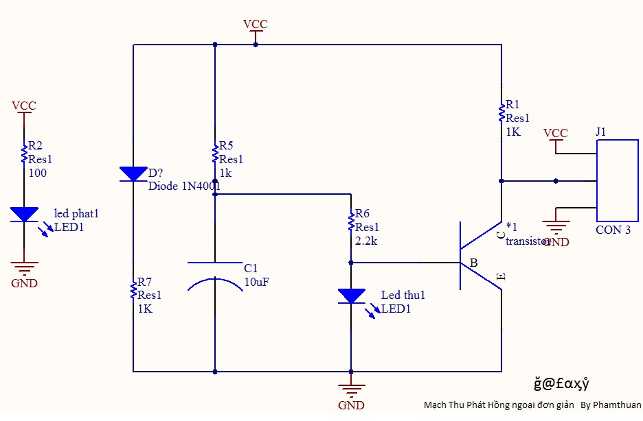

          Các anh cho em hỏi là làm sao mình chuyển tín hiệu thành xung. Tại em đang làm mạch đếm. Phần đếm thì em đã tạm ổn. Còn phần chuyển đổi sang xung thì em chưa biết. VD như mình dùng hồng ngoại, hay dùng quang trở gì đó khi sản phẩm đi qua thì nó phát xung cho IC đếm. Mong các anh chị chỉ dùm em.

                Tớ cũng mới làm đếm sản phẩm xong nhưng mà mạch thu phát hồng ngoại của mình rất đơn giản với lại khoảng cách đếm là không xa lắm. Nhiều người dùng con TSOP1738 con này thu rất xa kết hợp với mạch phát dùng tín hiệu xung thì khoảng cách tầm xa nhất 15m.còn mình chỉ dùng con thu có 2 chân giống con led thường thui.
