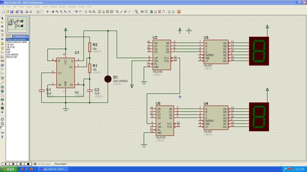

    mình thiết kế mạch đếm từ 0 đến 99 , dùng 74192 và 7447 , đếm thuận đếm ngược đều dc nhưng mà mình muốn chạy từ 1 giá trị bất kì thì chưa bik làm như thế nào . Mình muốn mạch chạy:
    1 : từ 1 giá trị bất kì ví dụ từ 0 - 25 , 25 - 99 , 25 - 80
    2 : từ 1 giá trị bất kì rồi chạy ngược lại ví dụ như 20 - 21 - 22 ....79 - 80 - 79 - 78 .....- 21 - 20
    nạp giá trị bạn muốn vào chân D0~D3, sao đó kéo chân PL lên mức tác động
      D0~D3 là các chân chốt dữ liệu ở thời điểm ban đầu .bạn nên nối 4 chân này qua 1 cái switch để chốt cho nó dễ cắm trên bo thì có thể rút dây ra đc nhưng lúc làm thực tế phải dùng switch thì mới tiện.
      nên thay con 74ls47 thành con 74ls247 nhé

        em không hiểu làm sao mạch có thể đếm ngược lại từ 99-> 0. em tuơng đếm lên đến 99 rồi reset đếm lại từ đầu chứ?
        anh nào chỉ em với?
          Nguyên văn bởi tkbang Xem bài viết
          anh nào chỉ em với?
          bạn nên xem lại datasheet của con IC 74ls192 ,ở đó nó ghi rõ mức tác động của con nào là đếm ngược , đếm xuôi .
          ví dụ chân 4 là chân UP , chân 5 là chân Down - IC 74LS192
            Mất công làm gì ,mấy cái đó dùng VDK thôi .trên mạch mô phỏng chạy đấy nhưng làm thực thì im re luôn .nếu bạn định dùng con 74192 mà đếm cho mã BCD thì hơi phí con này 9K đấy . dùng con 7490 đi có 2k
              ok! thế cao thu nào giúp đc ko
              đếm thuận từ 0->9 sau đó tự động đếm ngược từ 9->0 sau đó tì lỗi^^ dếm lung tung cung đc, chỉ dung 7447 và 74192 nha vài con ic số nữa, đang bó tay cái này
